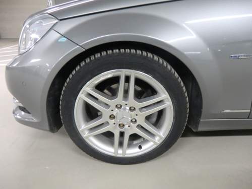

Ich habe bei meinem 180CGI Turbo Bj2012 gerade neue AMG Felgen mit Mischbereifung rauf machen lassen 225 + 245ger 17" Reifen, ganz normale neue Ventile eingebaut. Keine Fehlermeldung, habe aber trotzdem das Menue aufgerufen und den Reifendruck bestätigt. Alles super.

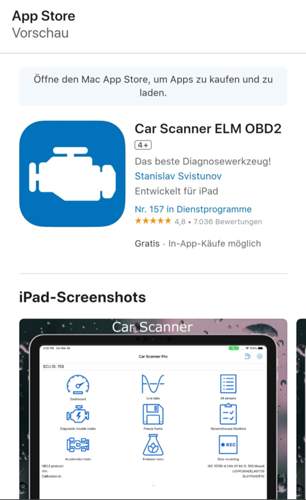

Ich hab das über Android genutzt, gibts aber auch beides für iOS.
Einige berichten das es mit verschiedenen OBD Adaptern nicht ausgelesen werden konnte. Mit dem vom Foto und der App ging das definitiv bei mir.

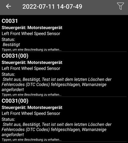

Also hab ihn eben von der Werkstatt geholt. Die haben den Fehlerspeicher ausgelesen und anscheinend war kein Fehler dran. Das problem besteht weiterhin.
Was kann es denn noch sein außer ABS-/ESP Sensor?
Ich hab mir jetzt mal ein OBD dongle bestellt; kann mir nicht vorstellen dass es davon nicht kommt.
Ich musste den auslesen während der Fehler anstand, sonst war auch nichts zu finden. Zuerst kam der auch nur ab und zu während der Fahrt, irgendwann dann dauerhaft.
Anbei das Bild von damals zur Info. Der Dongle ist in jeder Hinicht eine gute Investition. Erstmal kann man im Falle selber gucken und zusätzlich bisschen rumspielen damit^^
