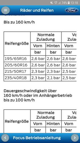

Von pauschal hab ich nix geschrieben und bei mir steht es genau so. Für beide 16 Zoll Größen.
@FoFoFi schrieb am 18. Februar 2020 um 11:53:36 Uhr:
Dann weichen deine Angaben von den Angaben in der Betriebsanleitung ab.
Weiß Ford wohl selber nicht so genau wie hoch der Druck sein soll.
Screenshot-20200218-120123-chrome
@Roadtrip73 schrieb am 18. Februar 2020 um 12:08:45 Uhr:
Dann legt Ford noch nach Sportlichkeit aus und senkt den Druck, da die Seitensteifigkeit ausreicht um die Auflagefläche zu erhöhen.
Abseits der Nordschleife muss das nicht sein.
Hängt dann ggf. auch vom Fahrzeug ab.
Wie gesagt: 1.5 Ecoboost Hatch.
Screenshot-20200218-131841-fordpass
Interessant.
Die Betriebsanleitung unterscheidet beim Reifenluftdruck nicht zwischen den verschiedenen Modellen und Motoren.
Ich bin dem jetzt Mal nachgegangen warum du andere Werte hast als ich für den 205/60/16.
Bei ford.de kann man ja die verschiedenen Auflagen/Versionen der Betriebsanleitung runter laden.
https://www.ford.de/.../betriebsanleitungen
In allen Versionen wird für den 205/60/16 2,3 bar empfohlen.
Außer in der neusten Version von 19.08.2019 - 26.04.2020
In der wird, wie dein Printscreen zeigt, 2.6 bar empfohlen.
Die Frage ist jetzt, ist das ein Fehler in der neuen Version der Betriebsanleitung oder hat Ford die Meinung geändert und man sollte wirklich 2,6bar Luftdruck einfüllen in die 205/60/16 Reifen?

@FoFoFi schrieb am 18. Februar 2020 um 13:21:21 Uhr:
So stehts bei mir auch 205/60R16 2.6 bar
Wem das nicht passt macht eben 2,4 oder 2,5...
