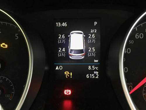

habe heute angefangen das RDKS nachzurüsten. Da einige andere ebenfalls Interesse angemeldet hatten, werde ich hier die relevanten Schritte dokumentieren.
In der Theorie sind das folgende Schritte:
1. Kabelsatz anfertigen
2. Steuergerät montieren
3. Verkabeln
4. Codieren
5. Sensoren in den Reifen verbauen (lassen)
Viele Grüße
Florian
So, melde Vollzug. Hat etwas gedauert, dafür ist jetzt ein Tool entstanden, mit dem man seine Drücke individuell konfigurieren kann.
Source Code: https://github.com/joltcoke/rdks-tool
Tool: http://htmlpreview.github.io/?...
Das Steuergerät im Touran 2 kann bis zu 10 verschiedene Reifensätze mit jeweils 3 Drücken (Komfort, Standard und Beladen). Den 11. Reifensatz (Individial) zeigt das Steuergerät nicht an, hier also besser nichts eingeben.
Wer nur zwei verschiedene Drücke braucht, einfach bei _allen_ Reifensätzen die Werte bei Comfort leer lassen, dann zeigt das Auto nur Standard und Beladen an.
Der Datensatz (nach dem Download in <irgendein dateiname>.xml umbenennen) muss mit VCP über den ZDC Uploader in das Steuergerät eingespielt werden. Dabei unbedingt die Option "Erase Full Memory" aktivieren, sonst klappt es nicht.
