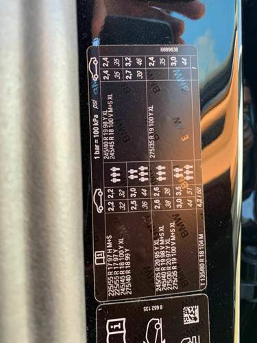

habe heute die 759 Individual mit den Goodyear Reifen montieren lassen.
Welcher Empfelung bezüglich dem Reifendruck würdet ihr folgen?
Empfelung BMW teilbeladen:
Vorne 2.6
Hinten 2.6

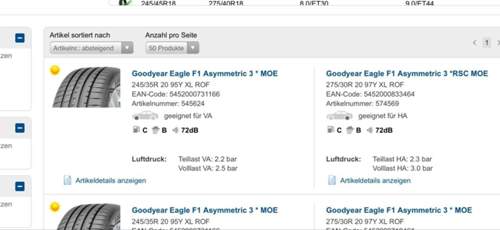

Empfelung Goodyear teilbeladen:
Vorne 2.2
Hinten 2.3
Reifendimensionen:
245/35 20 und 275/30 20 ROF
Habe jetzt mal alle auf 2.4 gepumpt.
Screenshots angehängt
Gruss
muraken
am 29. März 2019 um 5:12
Ich folge der Angabe des Reifenhersteller +0.1 bar. Natürlich kann der Reifenhersteller über Traglastindex und Gewicht besser grob bestimmen welcher Druck der beste für den Reifen in der Kombination ist.
Gegebenfalls nehme ich dann noch Anpassungen je nach Einsatz vor.
Auf der Nordschleife fängt der Wagen nach der Hälfte der Runde an zu schmieren, wenn man der BMW-Empfehlung folgt.
Oder meint hier jemand, BMW testet alle Reifen mit allen möglichen Traglastindizes und findet dann den Reifendruck.:D

@muraken schrieb am 29. März 2019 um 08:28:38 Uhr:
http://goodyear.tiremanager.eu/.../P00041570099161
Das Tool ist nicht von mir sondern von Goodyear auf der offiziellen Goodyear Seite, Continental hat dies übrigens auch. Da sind die Werte ähnlich wie bei Goodyear. Meine Frage war noch ob bei einem M550 auch vr. und hi. 2.6 bar von BMW empfolen werden, kann dies jemand bestätigen?
Ich bleib dabei, 0.7 Bar Unterschied zwischen Teil- und vollbeladen ist einfach zu viel.

Die Frage kann nicht so einfach beantwortet werden. Der 5er hat ab Werk RunFlat-Reifen. Diese Reifen haben verstärkte Seitenwände. Da ist im Vergleich mit "normalen" Reifen ein etwas niedriger Reifendruck empfehlenswert.

Ist ja aber bei der BMW Angabe auch so, hinten sogar 0,9 2.6 teil und 3.5 vollbeladen.

Die Empfelung von Goodyear ist ja zu den mit Stern markierten Runflat Reifen, siehe erstes Bild von mir.

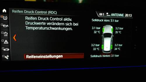

Der Luftdruck bei Betriebstemperatur ist ja höher als bei kalt, BMW empfiehlt aber den höheren Luftdruck als Goodyear.
am 29. März 2019 um 18:02
@muraken schrieb am 29. März 2019 um 18:17:27 Uhr:
Der Luftdruck bei Betriebstemperatur ist ja höher als bei kalt...
Kannst du abschätzen um wieviel betriebswarm
und bei sommerlichen Temperaturen ...
@-> Neurocil <- schrieb am 29. März 2019 um 19:02:58 Uhr:
Abschätzen nicht. Aber ablesen.
Warme Reifen
am 29. März 2019 um 18:47
pi x daumen 0.1 Bar.
