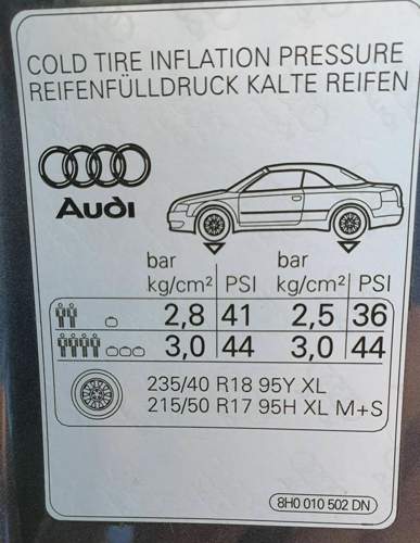

Guten Tag zusammen, wie viel Reifenluft habt ihr so ? Bei 235/40/R18 Sommer/ Winterreifen?
Hier eins von meinem. Wurde auch mit 18er ausgeliefert.

Danke. Also lässt sich ca. ableiten, dass 18 Zoll 0,2...0,1 bar mehr Druck benötigen als 17 Zoll.
@garrettv8 schrieb am 28. Oktober 2019 um 06:56:39 Uhr:
nee das hängt vom Querschnitt ab + Beladung, pauschal kann mans nicht sagen 😉
Klar, im Einzelfall kommt es immer auf die Details an. Ich habe lediglich den Sticker "1U RS" ausgewertet und es auch darauf bezogen. Nicht mehr und nicht weniger. 😉
Wenn Du Dir also dort die beiden Bereifungen in 17 und 18 Zoll (beide 235er Breite nicht XL und nicht M+S) anschaust, dann liegt der Unterschied bei 0,1...0,2 bar Luftmehrbedarf beim 18er. Ich weiß nicht, warum das jetzt zerredet werden soll? 😕
Daher sind natürlich Erfahrungswerte immer wertvoll, als sich lediglich auf diese Werks-Vorgaben einzulassen. Ich hatte mal Michelin angeschrieben, um die Fülldrücke zu erhalten. Deren Aussage war leider stets auf die Auslastung der zulässigen Achslasten bezogen, ein Zustand, die ich vermutlich nie erreichen werde. Die Druckwerte waren entsprechend hoch.
Also ich fahre meine 225/45R17 mit ca. 2,7...2,6 bar vorne und hinten 2,5 bar. Nach 6 Jahren kann ich das als ganz passend einordnen.

https://blobs.continental-tires.com/.../...eber-pkw-2018-2019-data.pdf würde ich als Anhaltspunkt nehmen. Hab Zweifel, dass sich "Conti" massiv von Wettbewerbern unterscheidet. Gerade die "Technischen Erläuterungen" ganz hinten ab Seite 118 sind hilfreich. Ja, je schwerer desto mehr bar. Mein Z4 mit kaum 1400 Kilo hat halt andere (niedrigere) Drücke als ein S4 mit knapp 2 Tonnen.
Hier mal mein Hinweisaufkleber
S4 B7 Cabrio
