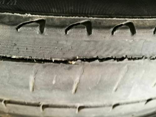

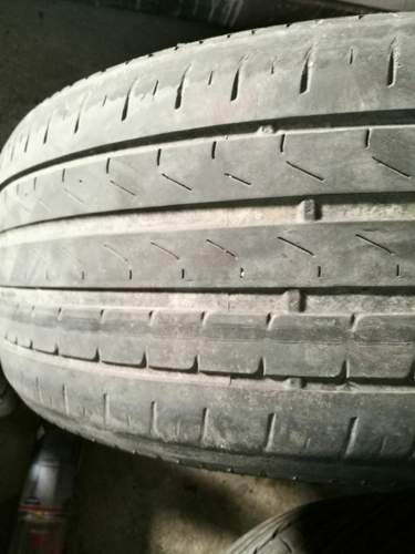

Die Pirelli P7 Cinturato blue sind ganz speziell ! Grip und Verbrauch sind super. Aber bei mir verbrauchen sich die Flanken ganz extrem ab. Selbst bei mindestens 3,0 bar passt es nicht auf der Vorderachse. innen sind noch 3mm Profil, auf den Schultern schon durch.
Auf der Hinterachse finde ich die P7 blue unangenehm weil die Flanke so weich ist. Der Reifen wiegt neu 1 kg weniger als der Hankook K120.
Meine Achsgeometrie ist in Ordnung und mit anderen Marken oder Größen gibt es keine Probleme.
Die Vorderachslast am S4 Tiptronik ist bis 1250 kg. Leer gewogen ohne Fahrer 1090 kg ( Radgewicht je 19kg ) vollgetankt; hinten unbeladen 750 kg
Meiner Meinung muss man sich herantasten an den richtigen Luftdruck. Bei meinen S4 ist das vorne 2,8 - 3,2 bar und hinten 2,6 - 3,0 bar
Verschleiß, Verbrauch, Komfort und das "sichere Gefühl" spielen da u.a. mit.
Img-20191017
Img-20191017
Superbernie, das sieht ja mal übel aus. 😰

Genau wie superbernie1966 sahen meine Pirelli P7 Blue auf dem B7 3.0 TDI Quattro auch aus.
Bevor meine Reifen so aussehen sind die schon ausgetauscht! Habe immer Michelin gefahren, teuer, gut und schnell runter, vorallem außen. Jetzt habe ich mal die hankook drauf, günstig, mehr kann ich noch nicht sagen, deswegen fragte ich nach dem Luftdruck von 3 bar, erscheint mir zu viel, aber ich probiere es mal.
