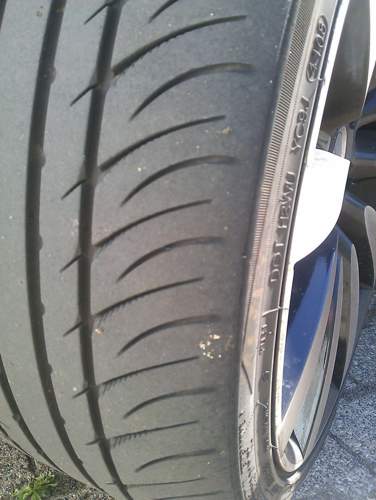

Hallo Leute,
hab gestern mit erschrecken festgestellt, dass mein Reifen vorne links an der Innenseite und Außenseite auf ca. 2-3 cm stark abgefahren ist. An einer Stelle sieht man sogar schon das Gewebe:eek:
In der Reifenmitte sieht das Profil normal aus !

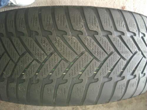

Ich bin dann mal in den Keller und hab mir die Winterreifen vorgenommen...und siehe da....auch der Reifen vorne links an der Innenseite und Außenseite stark abgefahren.
Alle anderen, Sommerreifen und Winterreifen sind ok.
Beim Bremsen vibriert auch das Lenkrad, ich weiß jetzt nicht, ob es aufgrund des abgefahrenen Reifens vibriert oder ob der Reifen aufgrund der Vibration so abgefahren wurde:confused:
Kann es sein, dass am Fahrwerk irgendwas ausgeschlagen ist?
Das Profilbild würde ja darauf hindeuten, dass dies vom Kurvenfahren kommt. Ansonsten wäre er ja nicht innen und außen abgefahren.
Ich hab mal ein paar Bilder von dem Winter- und Sommerreifen angehängt.
Hoffe auf schnelle Hilfe.

am 26. Mai 2011 um 5:43
Guten Morgen,
sieht aus als wäre zu wenig Luft drinnen gewesen, doch wenn`s auch bei den Winterreifen so ist vorne Links könnte es vielleicht auch der Stoßdämpfer sein, Auch mal die Spur & Sturz (gibts den Nachlauf auch noch?) Einstellen bzw. Prüfen lassen.

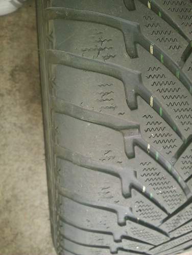

Wollte jetzt die Winterreifen montieren und musste feststellen, dass ich wieder das gleiche Abnutzungsbild an der Innenflanke des in Fahrtrichtung linken Vorderreifens habe.:mad:
Hat sonst noch jemand einen Tipp an was das hängen kann.
Wie schon beschrieben:
- Die 3 anderen Reifen sind vollkommen in Ordnung.
- Spur und Sturz wurden vermessen
- Alle Lagerbuchsen ok und spielfrei.
- Abnutzung wie auf den Bildern auf ca. 2-3cm an der Innenflanke.
Hast Du das Protokoll der Achsvermessung mal da?
Den Sturz kann man zur ausmitteln - also nur links/rechts auf ein gleiches Verhältnis einstellen. Da bei Dir nur bei einem Reifen die Innenseite stärker abgefahren ist, klingt das für mich entweder nach falsch eingestellter Spur, ausgeschlagenem Spurstangenkopf oder auch ausgelutschten Querlenkern - auch wenn das geprüft wurde.
Ausgeschlagene Lager der Querlenker/Spurstangenkopf kann man auch nicht so ohne weiteres feststellen - wenn das Auto auf der Bühne ist, sitzen die Dinger oft bombenfest, sind im belasteten Zustand aber ausgeschlagen.
am 19. Oktober 2011 um 14:21
Moin fusseldi,
Schau mal in den Prüfbericht von der Achsvermessung, und ob vorne links vielleicht die werte ganz nahe an der Toleranzgrenze sind.
Hast ja da einen Sollwert und eine Toleranz, bsp. Sollwert -0°50` Toleranz +/- 0°25`
Somit wäre Theoretisch ein Wert von -0°25` bis -1°15` I.O.
Wenn du aber z.b. -0°24`hast, ist der wert zwar Rechnerisch I.O, aber könnte trotzdem zu solchen Reifenschäden führen.
Der gemessene Wert sollte so nahe wie möglich am Sollwert sein.
