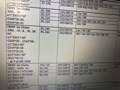

245 30 19 kann ich rundherum fahren auf 8,0 x 19 ?
Oder zählt mein 2005er da nicht zu?
245 30 19 oder 235 35 19?
Was meint ihr ? 🙂
Ich denke eine Tachoanpassung ist nicht nötig ? Sehen bei den 245 30 reifen die Felgen größer aus ?

Wenn 235er erlaubt sind , dann würde ich 235er rundherum fahren.
Klingt ok?
Dann kannst wenigstens tauschen von vorne nach hinten.
Kläre doch erst mal, was erlaubt ist.
Habe ja das Bild gepostet , ich denke 235 35 19 ist erlaubt oder ? Ich steh ein wenig auf dem Schlauch
Hinten müssten doch Abkürzungen auf dem Gutachten stehen welche Bedingungen erfüllt sein müssen das die abe bei deinem Fahrzeug greift.
Das steht doch eindeutig im Gutachten, ob die Größe bei deinem Auto erlaubt ist. Jeder gute Reifen/Felgenhändler gibt dir verbindlich Auskunft. Frag doch einfach mal die Fachleute. Das kostet nur ein Telefonat. Da musst du hier nicht so viele Fragen stellen und auf unverbindliche Antworten warten. Sicher willst du ja nicht ohne den Segen des TÜV fahren und damit ohne Betriebserlaubnis.
