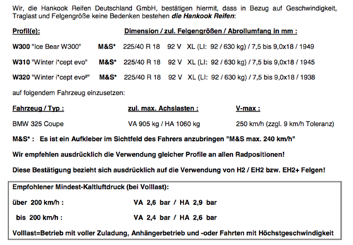

Ich habe zufällig noch ein Dokument auf meinem Rechner gefunden bei dem Hankook mir mir angibt.
Siehe Bild.
Bei Vollast VA 2,4 und HA 2,6
Dann sind meine VA 2.2 und HA 2.35 doch in Ordnung

Warum sind die in Ordnung? Du liegst deutlich unter den Vorgaben. In der Regel sollte man eher mehr rein machen (0,2-0.4 Bar, bei flachen und breiten Reifen wie deinen eher 0,4 Bar), dann ist der Verschleiß nach meiner Erfahrung besser. Weitere Argumente für mehr Druck stehen oben. Zudem hast du bei mehr Druck ein Polster falls der Reifen mal Luft verlieren sollte (bzw. wenn du nicht einmal in der Woche kontrollieren willst)
Weil die Angabe von Hankook bei Volllast sind und ich nicht volllast fahre 😉
Wenn du immer wieder mal 4 Personen transportierst bist du nah an der Volllast. Ich mache immer den Volllastdruck in die Reifen, welcher auf den Türholmen steht. Kontrolliere den Druck aber auch nur alle 5000 km/2 Monate. Dann fehlen meist 0,1-0,3 Bar (In der Regel überall gleich, wenn mal ein Reifen mehr abweicht kontrolliere ich öfter.).

Oder fährst du nie auf der AB über 200? Oder willst du jedesmal bevor du es machst den Druck auf 2.6 und 2.9 anheben wie auf deinen Bild vorgegeben?
Deine 2.2 und 2.35 sind zu wenig. Wurde ja schon oft genug gesagt. Willst du aber nicht einsehen.
Brauchst du ja auch nicht. Fahr so einfach weiter und freu dich das die Schlaglöcher und Unebenheiten weicher gefedert werden.
Aber beschwere dich nicht wenn der Reifen schneller runter ist, der Wagen bei hoher Geschwindigkeit nervöser wirkt und der Verbrauch höher liegt und eine Notbremsung mit 4 Mann einen längeren Weg hat.

Wenn in der Tür steht, dass man vorn 2,3 und hinten 2,7 machen soll, sollte das schonmal das Minimum sein. Der Druck für volle Beladung bzw. ständig hohes Autobahntempo liegt, wenn ich mich recht erinnere bei 0,4Bar mehr, also 2,7 und 3,1. das kann man auch dauerhaft fahren bzw. einfach die goldene Mitte wählen (2,5 und 2,9), dann passt es für alle Zustände ganz gut und es passiert nicht gleich was, nur weil man mal 1...2Monate keinen Luftdruck gecheckt hat.
