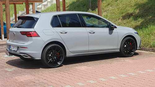

Die Autec Astana in 8x18 (schwarz-frontpoliert) mit 225/40 R18 sind angekommen. Mit Sommerbereifung Barum Bravuris 5HM und abnahme/eintragungsfrei.
Und sie sehen Bombe aus. 🙂

gibt es schon jemanden der auf einem R-Line 1.5er eTSI Felgen in der Dimension 19x8.5 ET50 und 225/35/R19 Reifen hat?
Passen die ohne Probleme? Würde mich über ein paar Kommentare und Bilder freuen.

EDIT: Zumal ja bei den 19" an den Radkästen noch der Kunststoffstreifen rankommt. Ob man das ohne so einfach eingetragen bekommt?
[Von Motor-Talk aus dem Thema 'Golf 8 235/35 R19' überführt.]
Hab ich für den G8 Style ohne die Kunststoffstreifen abgenommen bekommen. Für die 235/35/19 8x19 ET50 musste ich allerdings zusätzlich eine Tachomessung machen lassen.
Muss aber nicht bei jedem Prüfer so sein. Vor ein paar Jahren hat das noch keinen wirklich interessiert. Dadurch das immer mehr Fahrzeuge diese Plastikabdeckungen an den Radhäusern haben, haben das auch TÜV und Co. immer mehr auf dem Schirm.
Welchen G8 hattest Du nochmal?
Bei meinem GTI sind die Flaps dran. Im Winter mache ich 235/35 R19 drauf. Felge hat ET45. Muss zur Abnahme. Aber der Herr beim TÜV hat sich das Gutachten vorher angeschaut und meinte, dass es geht.
Ich wäre ja blöd gewesen erst die Felgen zu kaufen und dann beim TÜV auf die Fr.... zu fallen. Nee erst mal dort gefragt.
