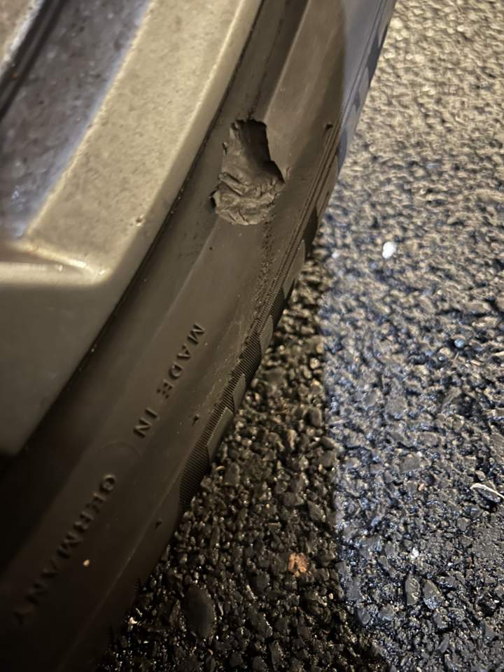

Hallo, bin wohl etwas gegen einen Bordstein gefahren. Viel habe ich aber nicht bemerkt.
So sieht der vordere rechte Reifen aus und der hintere rechte Reifen aus.
Welchen müsste man austauschen?
Danke euch!

Ich hatte auch mal so einen Schaden am Reifen. Der Reifenhändler meinte der kann so bleiben. Ein paar Monate später beim TÜV hieß es dann auch nur als Hinweis, dass der Reifen VR eine Beschädigung aufweist. Das war aber nichtmal ein geringfügiger Mangel.
Der Reifen hatte aber abgesehen von der Macke keine weiteren Veränderungen.
Das ist natürlich kein Freibrief. Ich würde damit zum Reifenhändler fahren. Die kennen sich aus.

Meine Frau hat das vor zwei Jahren bei unserem damaligen Zweitwagen (Golf GTI) ebenfalls sehr ähnlich hinbekommen. Vorne rechts. Sieht genauso aus wie auf deinem ersten Foto, wo der größere "Ausbruch" zu sehen ist.
Wir waren anschließend beim Reifenhändler unseres Vertrauens. Er hat sich das angeschaut und sagte, es sei nur eine äußerliche Beschädigung und wir könnten bedenkenlos weiterfahren. Haben wir dann auch gemacht, auch mit 200 km/h auf der Autobahn. Nach 1,5 Jahren haben wir den GTI verkauft und sind bis dahin ohne Auffälligkeiten weitergefahren. Es ist nichts passiert. Dem Käufer haben wir die Macke natürlich gezeigt und im Kaufvertrag vermerkt.
Auch der zwischenzeitliche TÜV hat die "Macke" nicht bemängelt, wobei ich nicht weiß, ob der Prüfer sie gesehen hat.

Das Problem ist, dass man anhand der Fotos den Schaden am Reifen nicht beurteilen kann. Auf dem ersten Foto (Klick mich), sieht man parallel zur Felge eine dünnen schwarzen Streifen. Das kann darauf hindeuten, dass ein Reifenfetzen abgerissen und dann zurückgeklappt ist. Auf dem Foto kann man folglich nicht erkennen, wie es unter dem zurückgeklappten Reifenfetzen aussieht, so z.B. ob der Schaden gar bis zur Karkasse geht.
Ich kann nur empfehlen, gleich morgen einen Reifenfachbetrieb aufzusuchen, so dass sich das dort angeschaut wird.

Bild 1 ist nicht weiter schlimm denke ich, da ist der Felgenschutz, der Gummi ist dort verdickt. Bild 2 zu unscharf, an der Stelle etwas kritischer. Fachmann drauf gucken lassen
...und wie sieht es unter dem Gummilappen in Bild 1 aus, der wieder zurückgeklappt ist und man nicht darunter schauen kann?

Und genau das wird dieser Reifen mit dem Schaden auch Leisten können. Wenn es nur das Gummi ist an der dicken Aussenflanke, wird da nix passieren. Dort ist das Gummi extra breit um genau so etwas auszuhalten.
Karkasse und Geflecht darf nicht beschädigt sein. Sonst fangt der Stahl an zu rosten und dann wird es gefährlich. Der Reifenhändler des Vertrauens wird einem schon sagen ob weiterfahren oder nicht. So ängstlich muss man da nicht sein.

Bitte stelle beide Schäden einem Reifenfachbetrieb vor.
Wenn der etwas taugt, demontiert er beide und analysiert von innen, ob eine Quetschung stattgefunden hat, die die Karkasse beschädigt haben könnte.

Hallo zusammen, war beim Reifenprofi und er hat gesagt dass der Schaden kein Problem ist.
