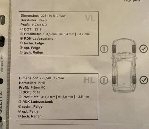

Hallo, meine Sommerferien sind von Oktober 2018.
Sollte ich diese wirklich schon austauschen lassen?
Fahre ca. 9000 Km maximal.
Profil tiefe

Ich persönlich würde die Reifen noch 1 Saison fahren.
Es kommt nicht auf die Laufleistung oder Profiltiefe an . Selbst wann das alles noch ok ist sollte man einen Reifen nicht länger als 6 Jahre fahren. Kannst du auch überall nachlesen. Das Gummi härtet mit der Zeit aus. Natürlich kannst du den auch 10 Jahre fahren z.b dann mit Max 80 km/h oder so.. :)

Die Reifen mögen zwar von der Produktion Ende 2018 sein, aber du wirst sie vermutlich erst zur Sommerreifensaison 2019, vermutlich ab April/Mai 2019 fahren. Bei mir ist das ähnlich, sind in etwa gleich alt. Ich fahre sie in der kommenden Sommersaison 2024 auf jeden Fall noch und für 2025 entscheide ich dann je nach Profiltiefe.

Achso das Datum der Produktion weiß ich gar nicht.
Ich hatte sie auf jeden Fall seit Erstzulassung auf dem Fahrzeug.
@James.Bond.007
Steht ja in deinem Screenshot und kannst du anhand der DOT-Nummer erkennen. Deine reifen wurden in der 33. Kalenderwoche des Jahres 2018 produziert.
Eine Saison wirst du sie noch fahren können. Bei der Profiltiefenmessung sieht man gut das du jedoch einen zu niedrigen Luftdruck gefahren bist, da beide Reifen in der Mitte mehr Profil als innen und außen haben.
P.S. vorausgesetzt die Messungen sind korrekt.

Okay, ja eigentlich achte ich oft auf den Luftdruck aber natürlich nicht ständig.
Ich würde die auch noch ein Jahr fahren, außer dir ist eine maximale Performance bei Nässe wichtig.
Es heißt zwar oft, dass man Reifen nach ein paar Jahren ersetzen sollte, aber das ist nur eine Empfehlung.
