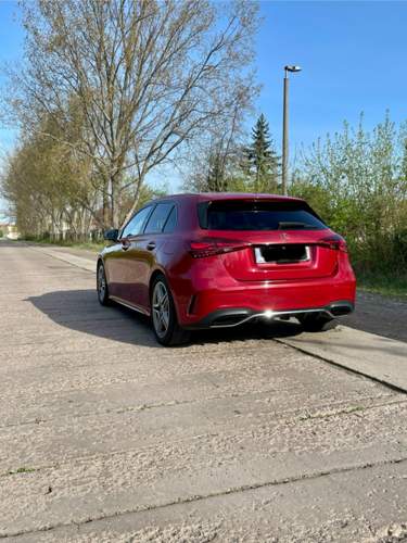

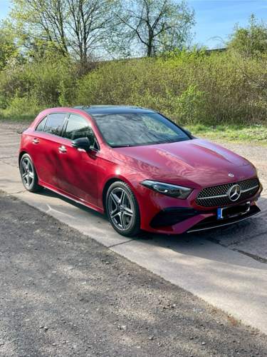

Ein kleines Update…hab die Fensterzierleisten auch getauscht. Zusätzlich noch schwarze Spiegelkappen und Auspuffblenden von Kunzmann. Mit etwas Gefühl gut machbar! Für mich optisch ein stimmigeres Bild im Vergleich zu den Chromleisten.
.jpg
Viel schöner und stimmiger jetzt! Sieht super aus!
@rewe83 schrieb am 7. April 2024 um 12:15:59 Uhr:
Gefällt mir auch sehr gut. Generell steht das Rot der A-Klasse wirklich hervorragend!
