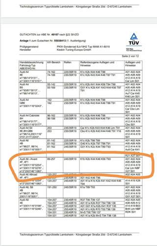

Hallo ich habe gefragt ob ich ohne Eintragung vom TÜV mit ABE Schein fahren kann ??
Gutachten
Screenshot-20210404
Screenshot-20210404
Du musst damit zum Tüv, aber wenn ich mir die ganzen anderen Auflagen so ansehe, hätte ich da kein Bock drauf. Radabdeckung ist scheinbar auch nicht ausreichend. Freigängigkeit scheinbar auch nicht. Die Auflagen stehen auch alle im Gutachten beschrieben. Auf den Reifen muss auch XL mit drauf stehen. Das würde ich als erstes kontrollieren.
@restelica schrieb am 04. Apr. 2021 um 12:8:10 Uhr:
Ja, hast du, lese doch einfach deinen vorherigen Beitrag.
Gutachten sieht sehr nach erforderlicher Abnahme aus. Welche Auflagen der Prüfer tatsächlich erfüllt sehen möchte, musst du mit diesem abklären.
Passt denn die Typengenehmigungsnummer aus deinen Fahrzeugpapieren zu dem Gutachten?
@restelica schrieb am 4. April 2021 um 12:43:59 Uhr:
Gutachten
welche Traglast steht im Fahrzeugschein?
T93 in dem Gutachten heisst bis 1300kg Achslast.
Bei einem 3.0tdi Avant darfst sicher keine 93W Reifen fahren, sondern minimum 96Y XL.
Aber da wir leider nicht wissen welchen von den 30 verschiedenen A6 4F du fährst, ist alles nur spekulation.
Geht zum TV/Dekra und gut is.

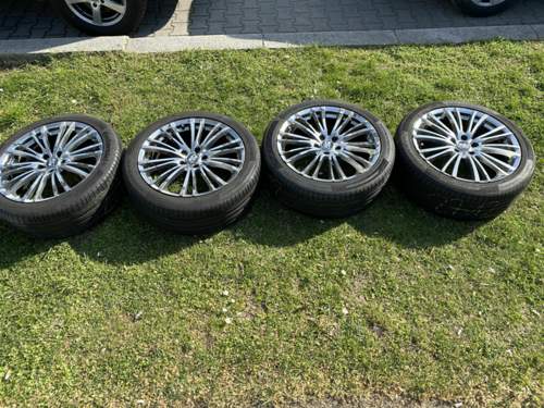

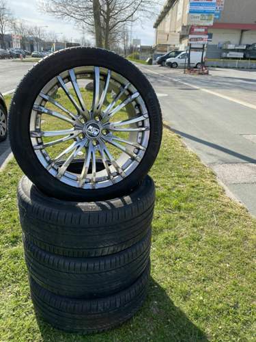

Hallo Community, hab mir im Dezember letztes Jahr einen 4F geholt und weiss nicht ob die da rauf passen und was ich beachten muss, die Felgen habe ich schon gekauft jedoch sagen manche Reifen-Monteure das die passen die verlangen aber zu viel fürs montieren die anderen meinen passen nicht... bitte um Hilfe! Auto : AUDI A6 4F, 3.0 TDI, 224 PS (165 KW), 2004. Felgen, Siehe Foto, 8J, ET45, 5x112, Nabendurchmesser ist falsch hab aber Zentrierringe auf 57.1 gekauft. Reifen : 235/45/R19. Was muss ich noch beachten? Angeblich brauche ich andere Schrauben... welche sind das?
5bd717d5-bf05-4095-9fd2-e5762c14bc5d
332e6988-9dbd-4d00-8f00-827835e7ca63
82de5511-9617-4279-a850-4720b5ec6d60
+9
Ob du die Rad- Reifenkombination fahren darfst, steht im Gutachten. Falls du keins hast, schau mal auf der Herstellerseite. Da kann man die meist kostenlos herunterladen.
Die erforderlichen Schrauben stehen auch im Gutachten. Im Gutachten stehen auch die erforderlichen Auflagen der Rad- Reifenkombination für dein Fahrzeug. Falls du dich damit nicht auskennst, dann am besten damit zum Tüv/Dekra.
@BerndE. schrieb am 14. April 2021 um 09:10:14 Uhr:
Meine Frage war nicht ob ich die fahren darf, meine Frage war ob die passen oder schleifen würden und welche Schrauben ich kaufen muss da die von den Audi Alufelgen nicht passen. LG
Falls die Rad- Reifenkombination nicht für dein Fahrzeug zugelassen ist, erlischt die Betriebserlaubnis. Im Falle eines Unfalls, freut sich dann die Versicherung. Die ist dann nämlich fein raus.
