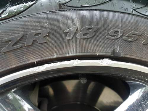

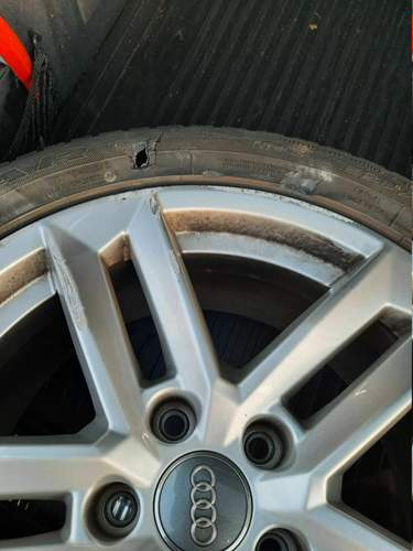

ich habe eine allgemeine Frage. Ich bin heute beim Einparken einen hohen Bordstein geschrammt und dummerweise mir an der Kante den Reifen vorne rechts aufgerissen.
Da ich zwar ein Notrad aber keinen Wagenheber hatte, musste ich ADAC rufen 🙄
Beim Radwechsel meinte der ADAC-Mensch: die Alu-Felge muss erneuert werden.
Nun meine Frage: Ist das wirklich so? Bis jetzt hatte ich nur einen ( oder 2 ) neuen Reifen gekauft und gut war. Die Felge hat nur oberflächliche Kretzer und Schrammen.

Hallo, FYI die Felge ist geblieben. Sieht schei... aus, aber hält. Ich muss gucken, was ich mache.
Ich hätte die Felge entsorgt. sieht echt kake aus
Ich bin auch dabei 🙂 kann man so was reparieren? Die Reifen werde ich vorne jetzt erneuern auf jeden Fall
Ich würde da gar nichts machen. Das ist nur 18" Felge und es passiert noch 100 mal im Autoleben.
Echt? Also so gefährlich ist es nicht? Dann kann ich es zumindest selbst abschleifen damit das nicht so auffällig ist?
Muss man jetzt die Felge auf Rundlauf prüfen oder so?
Ich denke das ist unbedenklich. Kann man aber natürlich so nur vom Bild nicht genau sagen, es sieht aus wie Felgenschutzrand abgegriffen. Das müsste man vor Ort ansehen, das Problem ist nur, dass jede Reifenbude sofort neue Reifen verkaufen will, und wenn man Quattro hat, dann am besten alle 4.
Was die Felge angeht - grobe Schrammen nach oben kannst du bisschen abschleifen und gut, man müsste beobachten ob Rundlauf gegeben ist, aber ich gehe davon aus.

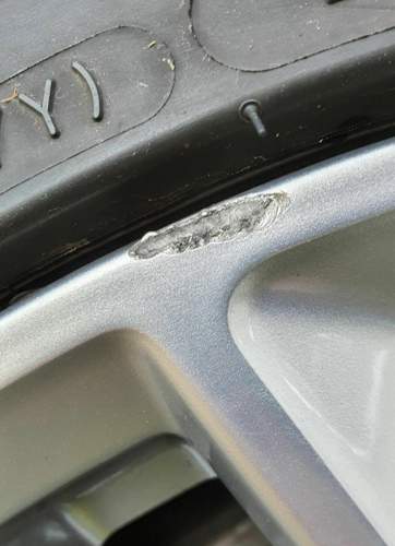

Ich habe vor kurzem meinen alten geleasten A4 zurückgegeben und hatte 2 dicke Macken und eine mittelmäßige Schramme, alles in einer Felge.
Im Anhang ein Foto von einer der 3 Macken.
Zu meiner Überraschung wurde dann zum Leasingende lediglich eine „Smart Repair“ für alle 3 Macken (wie gesagt alle in derselben Felge) über 120€ berechnet.
