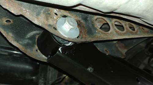

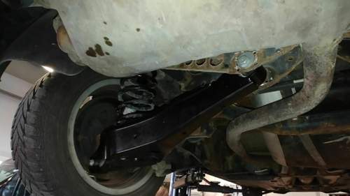

Mit leichter Verspätung hier das Ergebnis nach 2,5 Stunden harter Arbeit...
Allen noch eine gute und vorallem sichere Fahrt!
Gruß Murostar
1-ha-links
2-ha-rechts
3-ha-links
+4
Ihr habt die Exzenterschraube bei dem linken unteren Querlenker wie original mit Exzenter Richtung nach unten verbaut.
Bei dem Rechten, mit Exzenter nach oben.
Das Problem ist, dass an diesen Schrauben entlang des Schaftes eine Nut sich befindet.
Baut man es wie original mit Exzenter nach unten ein, ist die Nut nach oben offen und es kann sich Wasser dort sammeln.
Das begünstigt die Korrosion.
Verbaut man das so wie ihr das auf der rechten Seite gemacht habt, so zeigt die Nut nach unten und es bleibt kein Wasser am Gewinde stehen.
Ich werde das dann weiter beobachten... Danke
