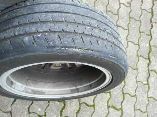

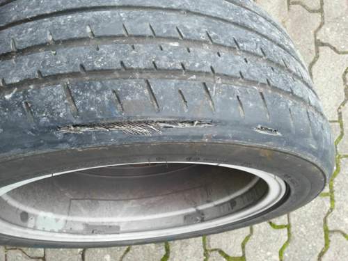

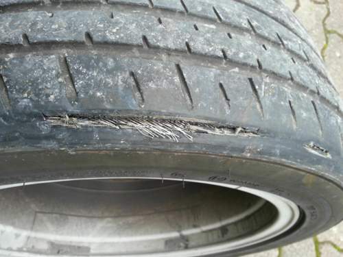

habe gestern meine Sommerreifen gegen die Wi-Räder getauscht und geshen das mein linker reifen vorne fast komplett durch geschliffen ist!!! Kann aber kein Problem feststellen, also alles fest und nichts auffälliges - was kann das Problem sein?
vor kuzem sind die Querlenker getauscht worden (VAG) kmStand aktuell: 180 tsd km.
Wer kann mir was dazu sagen? Trau mich jetzt nicht mehr damit zu fahren!!

so also Touran läuft wohl wieder - war die Spur - nix ausgeschlagenund so!
Die Einstellerei hat mich nichts gekostet und ich hoffe jetzt ist alles wieder top!

Da haste aber bis ganz schön Glück gehabt , daß dir der Reifen noch nicht um die Ohren geflogen ist 😉
Auf alle Fälle mußt du mal zeitig dein Fahrwerk überprüfen und richtig einstellen lassen ... Spur / Sturz .
Nicht , daß bei den WR selbiges passiert .
Hermy
was für größe und einpresstiefe haben die felgen.sieht nach zu wenig freigängigkeit zwischen federbein und felge aus.... wird et zu groß sein... sind es original vw-felgen oder aus dem zubehör....
wenn zubehörfelgen bitte gutachten lesen ob eventuell spurverbreiterung nötig sind...
sonst mach mal noch ein bild von montiertem rad wenn es voll eingeschlagen ist... falls keine bühne in nähe ist...
Da rechts kein Reifenschaden vorliegt und vermutlich 😉 identische Reifen/Felgen verwendet wurden: Hier wird ein Problem mit der Achsgeometrie vorliegen.
Zeitnah einstellen lassen, sonst sieht der linke Winter-Vorderreifen bald auch so aus, wie der Sommerreifen auf dem Foto.

Gelenke auf Spiel kontrollieren und das Fahrwerk einstellen lassen. Kostet ca.80 Euro. Wichtig ist ein moderner Prüfplatz wo optisch vermessen wird.

Oder Luftdruck zu niedrig gewählt das bei starker Kurvenfaht der Reifen am Federteller schleift.Besonders bei schnell gefahren Rechtskurven.... Den Sturz kann man nur minimal verändern.... Radlager wäre auch noch ne Ursache...
Ich fahre vorn mit 2,5 bar Hab selst 17 Zoll drauf und da ist wahrlich nich viel Freiraum zwischen Reifen und Federteller...

Am Sturz liegt das defiitiv nicht! Dann wäre der Reifen anders abgefahren.... zuviel luftdruck hab ich mir noch so keine großen gedanken gemacht könnte aber auch den freiraum zwischen reifen und federbein verringern

sturz prüfst du mal einfach selbt mit ganz einfachen mitteln... bindfaden mit gewicht ran dann abstand oben und unten messen und mit rechts vergleichen... am besten geht das wenn kein 2.mann zur seite steht bindfaden mit gaffaband(bühnenklebeband) oder ähnlichem am kotflügel rannkleben dann mit zollstock abstand oben und unten an felge messen soll max 2-3 mm weiter raus sein unten ist es mehr stimmt an der achse was nicht...
vergleiche mal zwischen rechts und links dann hast du ein erstes bild über sturz....
achsvermessung macht jede größere reifenbude... preise vergleichen lohnt auf jeden fall... Helm Vergölst und Stinnes nehmen sich nich nicht viel... Manchmal lohnt ein vorheriges verhandeln....
Hast mal geschaut ob die Feder am Stoßdämpfer gebrochen ist? Passiert manchmal, und wenns ganz blöd läuft bohrt sich das abgebrochene Ende in den Reifen.
Was mich wundert, ist dass der Reifen scheinbar nicht rundum angekratzt wurde sondern nur abschnittsweise - oder wirkt das nur auf dem Foto so?

also mech. ist kein Problem zu erkennen - der reifen ist komplett an der inneren Ecke beinahe durch geschliffen - an mehreren Stellen schauen die Drähte raus und die restlichen sind grad so am rauskommen!
ICh vermute im Moment das das ganze vom Einbau der neuen Querlenkerlager gekommen ist die vor ca. 3 - 4 tsd km von einer Fachwerkstatt eingebaut wurden! Witzigerweise hatte ich da sogar extra nochmal nach gefragt ob da nicht die Spur/Sturz neu vermessen gehört - weil ich sowas im netz gelesen hatte - aber da hieß es ausdrücklich: bei neueren Fahrzeugen ist das nicht mehr der Fall - dann dachte ich mir da auch nix mehr dabei - ich hatte halt ein sau Glück!! weil heute hatte es bei uns Frost und ich wäre heute sicher mit dem Touran auf die Arbeit gefahren (ca. 30 km) aber ziemlich sicher niemals dort angekommen!!! -Eigentlich kann ich feiern - heute abend.

Wie bereits erwähnt, von falscher Spur / Sturz kann dieses Fehlerbild nicht kommen. Der Reifen muss an irgendwas geschliffen haben - Verkleidung, Stoßdämpfer o.ä.
Sofern die Werkstatt den Fehler findet und dieser in Zusammenhang mit einem Fehler beim Querlenkertausch steht, vergiss nicht dir den Reifen (zumindest anteilig) ersetzen zu lassen 😠
