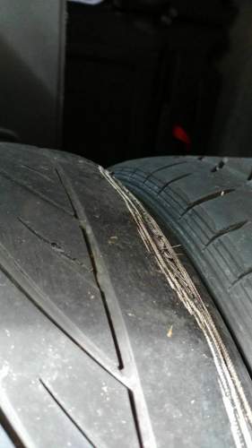

Habe selbiges Problem - ein zu hoher negativer Sturz an der Hinterachse. Laut des 🙂 kann an meinem Touran der Sturz nicht mehr eingestellt werden, da die Stellschrauben stark verrostet sind.
Und nach über 30.000 km sehen meine Hinterreifen jetzt so aus:
1
2
3
Abgesehen von falschen SpurSturzwerten: die vorderen Reifen verschleissen innen, wenn die hinteren Querlenkerlager rissg werden, bzw verschleissen!
@Murostar
Mal abgesehen von den üblen Flanken sehen deine Reifen dazu aber noch wellig abgefahren aus oder täuscht das?
Eine wellige Lauffläche hatte ich mal an meinem 2er Golf mit spiel im Radlager
An unserem Touran sehen zumindest die Vorderreifen so aus, wie auf deinem ersten Bild der rechte Reifen.
Ich habe die Räder immer von hinten nach vorne gewechselt und zusammen mit Sommer und Winter jetzt 109t runter. Luftdruck hatte ich immer etwas erhöht Vorderachse ca 2,9bar
Das ist dann das was mich gewundert hatte, dass trotz des höheren Luftdruck die Reifen außen total fertig sind
und in der Mitte immer noch ca6mm Profil haben.

Dass die Reifen wellig abgefahren sind, lag an dem sehr hohen Luftdruck. Vermute aber auch dass die hinteren Stoßdämpfer schuld an dem welligen Abrieb sind.
Mit Sicherheit kommt der wellige Abrieb von kaputten Stoßdämpfern. Die Räder fangen bei einer bestimmten Geschwindigkeit an zu springen weil der Dämpfer sie nicht mehr am Boden hält.

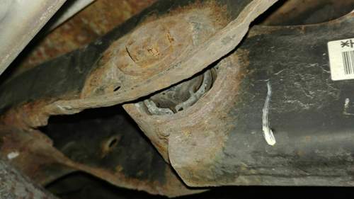

Buchsen ausgeschlagen, die Exzenterschraube muss dran glauben.
Anderes Auto, ähnlicher Aufbau, gleiche Problematik und Abhilfe: KLICK
Neue Exzenterschrauben, Lagerbuchsen und die beiden Querlenker an der HA werden ab nächster Woche beim 🙂 ersetzt. Materialkosten ca. 230€ zzgl. Arbeitsaufwand.
Die Flex wird da leider zum Einsatz kommen müssen, da die Schrauben an beiden Seiten schon extrem verrostet sind. Die oligatorische Achsvermessung erfolgt später.

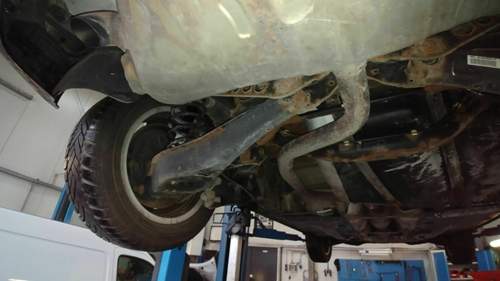

Anbei noch Bilder vom Sachverhalt...
PS:
Vielen Dank für den Tipp @AOLM
1 HA links
2 HA rechts
3 HA links
+2
@Murostar schrieb am 1. Dezember 2017 um 00:27:58 Uhr:
Jetzt aber noch eine wichtige Frage:
Wird denn der Sturz an der HA nur an den beiden Exzenterschrauben eingestellt?
Der Touran hat ja insgesamt 6 Lagerbuchsen an der HA (3 pro Seite), wenn ich mich richtig erinnere.
Das ist eine Mehrlenkerachse, die besteht aus einem oberen und einem unteren Querlenker.
Beide Querlenker können an der Befestigung zum Achskörper (innen) eingestellt werden.
Am oberen Querlenker wird der Sturz eingestellt.
Am unteren Querlenker (Federlenker) wird die Spur eingestellt.
Das trifft auf alle Konzernfahrzeuge mit dieser Hinterachskonstruktion aus diesem Bauzeitraum zu.
