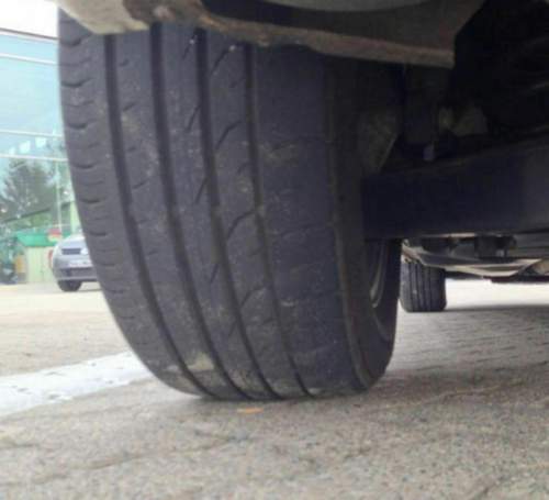

Hab beim Reifenwechsel festgestellt dass an beiden Vorderreifen die Innenseite sehr stark abgenutzt ist.
Hab dann neue Reifen montieren lassen und gleich ab zum VW Händler zum Achvermessen und Spur einstellen.
Das ernüchternde Ergebniss.
Sturz vorne lässt sich nicht einstellen.
Reifenabrieb durch fehlerhaften Sturz.
Fehlerhafter Sturz kommt vom Gewicht des Fahrzeugs in Zusammenhang mit meiner hihen Laufleistung (290000 km) .
Auf gut deutsch da kann mann nix machen....
Muss ich das so hinnehmen?
Bereifung ist 205/60 Conti
Luftdruck vorne 2,9
Luftdruck hinten 3,3
Fahrzeug ist meistens ca. 80 kg. unter Maximalgewicht

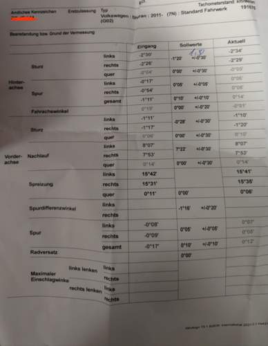

habe einen Sharan 7n, Messprotokoll habe ich beigefügt.
Sharan ist tiefergelegt mit HR Tieferlegungsfedern, Tieferlegung werde ich noch nachreichen, falls das erheblich ist für den Messert.
Mir wurde gesagt, dass man hinten den Sturz einstellen kann, dazu gibt es wohl Schrauben "oben"?
Von einem Freund habe ich wiederum gehört, dass man hinten "nur" durch 2 Schrauben mittig am Achsträger die Spur einstellen kann?
Der Sturz hingegen ist nicht einstellbar?
Hintergrund ist, dass ich den Wagen zum Spur ins Sturz einstellen gegeben habe, weil die Reifen einseitig innen abgefahren sind.
Hatte den Wagen vor ca 2 Jahren geholt inkl. Winterreifen und dort war der Wagen schon tiefergelegt gewesen.
Bei der Werkstatt meinten die, dass es sein kann, dass durch die Tieferlegung auch nicht mehr viel einzustellen geht.

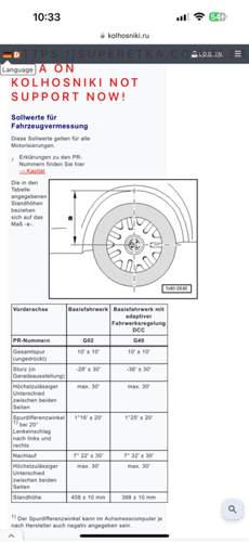

Messprotokoll

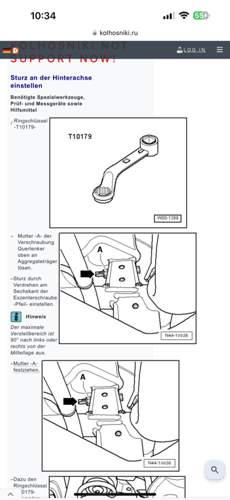

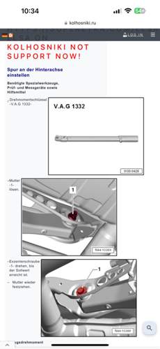

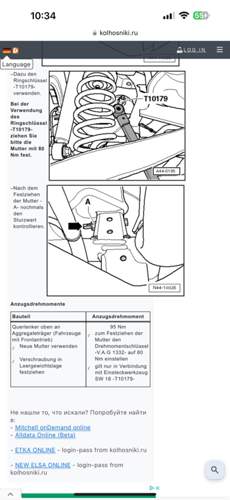

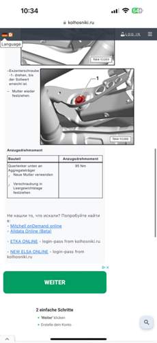

Beim Sharan kann man hinten Spur und Sturz einstellen. Sind insgesamt 4 Schrauben. Das weiß sogar ATU. Ob die Schrauben nicht schon festgegammelt sind, stellt sich halt erst beim Einstellen raus.
Die Spur stellt man an den Federlenkern in der Mitte ein, den Sturz am oberen Lenker.
@rommulaner schrieb am 12. Januar 2024 um 00:26:02 Uhr:

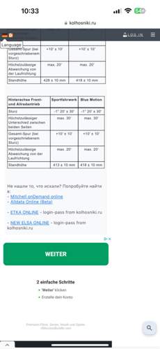

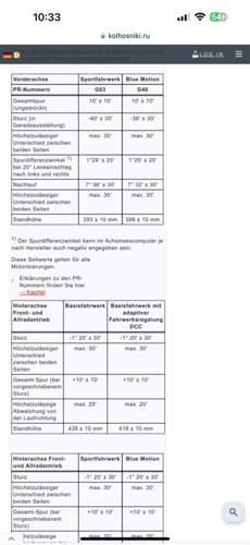

Sind die Werte äußerst kritisch was aus dem Protokoll für die Achse hinten?

Gibt es zudem vielleicht einen Link oder einen Hinweis zur Seite aus einem Reparaturleidfaden, dass man hinten den Sturz einstellen kann mittels der Schraube oben am Lenker an der HA?
Würde das gerne dem Freund zuschicken und zeigen 🙂.
1 Grad 10 Minuten mehr Sturz ist schon nicht wenig. Auch in Anbetracht der Toleranz von 30 Minuten is es mehr als nochmal soviel außerhalb.
Es wird sicherlich etwas mehr Druck auf die Innenkante geben aber Hauptgrund für die abgefahrene Kante war die Nachspur, die ja jetzt passen sollte.
Breitere Reifen sind natürlich auch empfindlicher beim Sturz, darf man auch nicht vergessen. Da würde ich persönlich versuchen beim Sturz eher auf nur -50 Minuten zu gehen.
