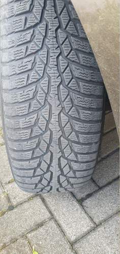

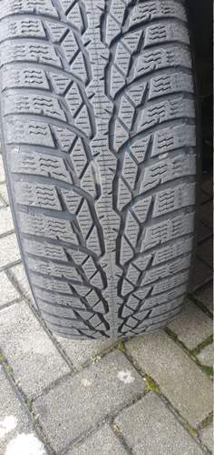

Hallo zusammen und frohe Ostern.
Mein Sharan hat mittlerweile 160.000km auf der Uhr.
Leider ist mir heute aufgefallen, daß die Reifen sich innen und außen abgefahren.
Den Reifendruck habe ich auf max. V 2.6 H 3.0 Bar und im Herbst habe ich die Querlenker getauscht und eine Achsvermessung machen lassen.
Eigentlich können man meinen zu wenig Luftdruck, aber wie gesagt ich kontrolliere den Luftdruck regelmäßig.
Hat jemand von euch auch so ein Problem bzw. jemand damit Erfahrung?
Wäre euch für Hilfen sehr dankbar.
Habe im Anhang Bilder hochgeladen.
[Von Motor-Talk aus dem Thema 'Vordere Reifen Innen und außen abgefahren' überführt.]
Was ist das für ein reifen? Größe Hersteller und Typ. Nur der rechte?
Eventuell trotzdem die Spur noch einmal messen lassen.
Eventuell ist auch def Stoßdämpfer platt. Bei so etwas sollte immer das gesamte Umfeld geprüft werden.
Danke für die Antwort.
Das sind Nokian WR D4 205/60 R16 96H
Links und Rechts
Hast du den Querlenker komplett tauschen lassen? Komplett heißt vordere und hintere Querlenkerlagerbuchsen wurden miterneuert.
Bei unserem waren die hinteren Querlenkerlagerbuchsen mal wieder defekt und die Spur war verstellt, somit waren die Reifen auf der Innenflanke leicht abgefahren. Durch den Tausch und der hinteren Querlenkerlagerbuchsen sowie vier neue Sommerreifen, wurde eine zusätzliche Achsvermessung gemacht, bei der die Spur eingestellt wurde, wegen einer großen Abweichung.
Vielleicht wurde was beim Tausch was übersehen oder geschludert.
Ich habe nur die hinteren Querlenker getauscht, weil diese Risse hatten und damals haben sich die Reifen Innen abgefahren, aber jetzt Innen und außen.
Man könnte meinen der Luftdruck stimmt nicht, aber so ist es nicht.
Würde Sinn machen mit mehr Luft an der Vorderachse zu fahren oder sind das eventuell diese Reifensorte??
Naja da kommen einige Dinge zusammen.
1. Der Nokian Reifen, den hatten wir auch mal drauf neigt dazu an den Flanken stärker abzufahren.
2. bei der Laufleistung beginnt auch der vordere Gummi zu schwächeln. Was sich im Refenbild ebenfalls zeigt.
Mehr Luftdruck behebt das Problem nicht!
