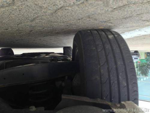

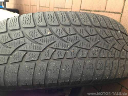

Hallo zusammen!
Wie sieht das bei Euch mit dem Reifen aus ?
Habe im Forum einiges zum Thema Verschleiß gefunden, aber bei mir werden die Reifen eher gesagt verschrottet. 🙁
Profiel ist Gut , bis auf Innenseite !?!?
Auf dem einen Bild seht ihr den letzten Sommerreifen ( sind jetzt eingelagert und müssen hinten logischer Weise neu)
Das andere Bild ist von jetzt mit den WiRä. ( sieht auch nicht besser aus )
Bin im Aussendienst und fahre entsprechend auch viel, aber solch schräg abgefahrene Reifen.....
Hatte ich bei anderen Autos vorher noch nie!
Prüfe bei jedem 2. Tanken den Reifendruck und ist ansonsten alles im Soll!
Was kann das sein? Spuhr verstellt? Vorne und Hinten?

An dem Abrieb ist nichts ungewöhnlich...
Da ist 99,99% schlicht und ergreifend DER STURZ FALSCH EINGESTELLT!!
Vor allem, wenn es auf beiden Seiten der Achse so aussieht.
Eher unwahrscheinlich, aber ebenfalls möglich, sind defekte Querlenker.
Alles andere, wie falscher Luftdruck, kaputte Stoßdämpfer sieht als Defekt im Laufbild der Reifen anders aus.
Bei zu niedrigem Druck nutzen sich beide Flanken übermäßig ab.
Bei zu hohem Luftdruck nutzt sich die Mitte der Lauffläche zu stark ab.
Bei kaputten Stoßdämpfern bildet sich oftmals ein spür-/hörbares Sägenzahnmuster/Wellenprofil auf der Lauffläche.
Bei falsch eingestellter Spur verschleißt der Reifen insgesamt übermäßig und das Fahrzeug zieht für Gewöhnlich in eine Richtung, trotz Mittelstellung des Lenkrades.
Hingegen bei falsch eingestelltem pos./neg. Sturz verschleißt eine Reifenflanke übermäßig.
(Der Nachlauf ist oftmals garnicht einstellbar und wirkt sich eigentlich auch nicht auf das Ablaufbild aus.)

Vermute fast, dass der bei der letzten Achsvermessung falsche Richtwerte für den Wagen genommen hat, oder die Sensoren der Vermessungsbank sind schlichtweg schrott. (Viele Händler haben da einfach alten Schrott zu stehen...) Und "menschliches Versagen" beim einstellen, ist fast noch häufiger.
Wenn da nicht ein erfahrener Schrauber die Einstellung vornimmt, kommt meistens irgendein Murks bei raus.
Entweder ist danach das Lenkrad schief, oder die Werte liegen noch immer außerhalb der Norm, etc. etc. etc...
So, oder so, wird es aber nicht ohne eine Achsvermessung gehen. Also ab zum Händler.
Erst zu dem, der die letzte Achsvermessung gemacht hat. (Am besten nochmal das letzte Vermessungsprotokoll anschauen!!! Da stehen auch die Sollwerte und der zugrunde gelegte Typ drauf. Ferner werden sowohl die Eingangs- als Auchgangswerte dokumentiert.)
Vielleicht hat der einfach die Werte für einen Wagen mit Sportfahrwerk oder Nivomat, oder sonst was falsches genommen.
Und wenn der es nicht sauber und nachvollziehbar hinkriegt, am besten sofort die Werkstatt wechseln.
Ziehst Du die nächsten Reifen einfach so auf, sind diese auch im Zeitraffer kaputt.

Der Freundliche war überrascht und wollte die möglichen Fehlerquellen prüften. Es gehe wohl in Richtung Sturzeinstellung, sei aber in den normalen Tolleranzen. Das einstellen würde eine komplette Fahrwerksvermessung mit sich bringen usw.. Nach Rücksprache zwischen Fuhrparkmanager (ist ein Firmenwagen) und VW sollte ich nur neue Reifen bekommen. Aber ich vermute das irgendetwas eingestellt / nachjustiert wurde, da dieses Abfahrbild nicht mehr vorhanden war beim Umstecken auf Winterreifen.

ich habe das selbe Problem mit meinem Sharan. Den Wagen habe ich vor 8 Wochen mit 119tkm auf der Uhr gekauft. Auf der Hinterachse waren noch die ersten Sommerreifen drauf, aber innen komplett abgefahren, Außen noch mindestens 4mm Profil. Im Prinzip das gleiche Bild wie vom Themenstarter.
Nachdem ich die Reifen gesehen habe, bilde ich mir ein, dass wenn man hinter dem Fahrzeug steht, man(n) fast die Schrägstellung der hinteren Räder sehen kann. Sprich die Räder so stehen .... / \ ....
Da ich dem Sharan eh neue (tiefere) Feder verpassen wollte, wird der Wagen danach gleich vermessen. Lasse ich bei VW direkt machen. Dann kann ich das Problem gleich ansprechen sodass die einen Blick beim vermessen darauf werfen.
Ist der Sturz an der HA des Sharan überhaupt einstellbar??

Sturtz ist überhaupt nicht einstellbar bei dem Fahrzeug!!! Wie soll das denn gehen? Da muss man schon speziellschrauben am fedebein nehme!
Kann hier jemand anhand eines Bildes aufzeigen, wo die Einstellschrauben für die Spur und den Sturz auf der Hinterachse sitzen? Versuche gerade die Aussagen einer Werstatt nach einer Achsvermessung nachzuvollziehen... Wäre super!
Bei dem wagen ist so wohl Spur als auch der Sturz an der Hinterachse einstellbar. Vorne kann man den Sturz nicht direkt einstellen sondern durch lösen und verschieben des Achskörpers zwischen den Seiten etwas ausgleichen.
