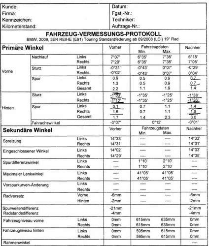

wer kann mir die richtigen Radeinstelldaten geben, da ich befürchte, dass bei meinem Touring die Spur hinten falsch eingestellt wurde. Seit dem fahren sich meine Reifen hinten einseitig ab.

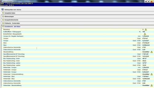

Ich lade das Protokoll der Werkstatt mal mit hoch. Ein Bekannter hat mir aus der Autodata etwas ausgedruckt, leider verstehe ich nicht, warum ich 2x Hinterräder Sturz und 2x Hinterräder Vorspur habe.
Welche Werte sind denn nun richtig 😕

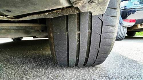

Also bei mir sieht es so aus, dass sich der hintere linke Reifen stark auf der innenseite und etwas schwächer, aber trotzdem deutlich sichtbar, auf der ausenseite abfährt. In der Mitte sieht der Reifen noch gut aus. Innen ist er so gut wie unten, in der Mitte hat er noch 5 - 6mm Profil.
Rechts ist es nicht ganz so schlimm, aber dennoch deutlich sichtbar, dass innen stark verschleißt.
Habe Dunlopp SportMAxx RT 235 in 19 Zoll drauf. Aber nach 3000km dürfte das nicht sein und ich heize ja nicht, fährt ja öfter meine Freundin.

Hier mal paar Sollwerttabellen:
http://up.picr.de/14133530pp.pdf
http://up.picr.de/14133529nq.pdf

Typische runflat-Erscheinung. Versuche es mal mit 0,2-0,3 höherem Druck.
Vielen Dank erst mal für euere Antworten. Also ich hatte hinten 2,7 drinnen. Was ist von den Werten des Protkolls zu halten?? Sieht mir wie ziemlich viel Vorspur aus. Aber soviel Ahnung von den Gradangaben hab ich leider nicht. Runflat sind es nicht.

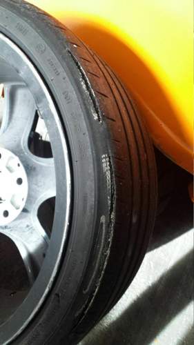

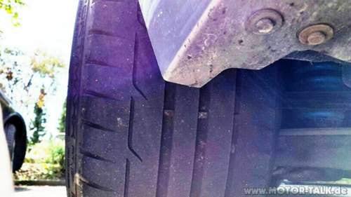

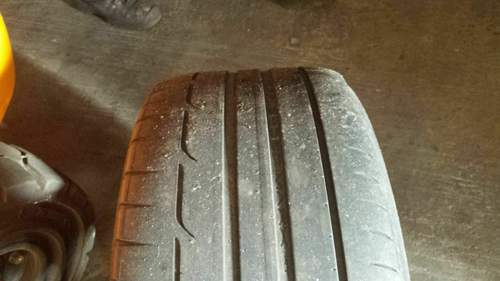

Hab Bilder von den Reifen gemacht:
Reifen links
Reifen rechts
Ok, wollte mal kurz Bericht erstatten.
Spur war, obwohl einegstellt, 3,4, bzw 3,2. Spur neu eingestellt, 10km gefahren, erneut auf Prüfstand, Spur wieder 3,2 und 3,0. Zum TÜV, auf die Rüttelplatte, ob vielleicht Lager an der HA kaputt sind, nichts.
Entweder der Prüfstand, ein Hofmann Geoliner 600, ist defekt, was ich mir nicht vorstellen kann, oder....... ja, was nun?????????
Die Profiltiefe wird ja in den Längsrillen wo die Indikatoren sind gemessen
Ich finde,was man so auf den Bildern erkennen kann, das die Reifen gar nicht so schlecht ablaufen
Man soll sich nicht dadurch täuschen lassen das die Einschnitte in den äußeren Blöcken schon telweise verschwunden sind
Wieviel beträgt denn die Profiltiefe in den 3 Längsrillen in mm ?
Kurzer Zwischenbericht:
Fahrzeug war auf der Bühne bei einem BMW-Meister, der 35 Jahre bei BMW gearbeitet hat und er sagte, dass er mit der Laufleistung noch kein Fahrzeug gesehen hat, das so gut und wie neu von unten aussah. ALLE Lager TIP-TOP in Ordnung, nicht mal ein klein bisschen was verschlissen und das Fahrzeug sieht von unten wirklich aus wie neu.
Er meinte, erstens wurde die Vermessung falsch durchgeführt, BMW wird grundsätzlich IMMER beladen vermessen und wenn sich die Werte "automatisch" verstellen, kann es möglich sein, dass der Stand überprüft werden muss. Am Fahrzeug jedenfalls konnte er keine Mängel feststellen.

Profiltiefe in den Längsrillen, 5mm
