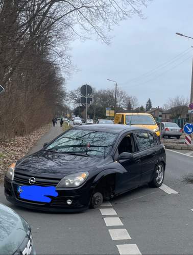

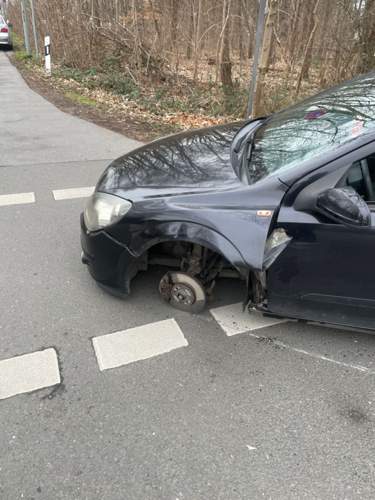

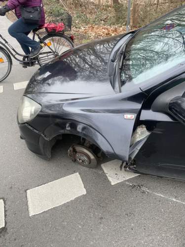

Gestern war ich mit meinem Auto bei ATU um die Spur neu einzustellen.
Es wurde eine Achsvermessung und eine Spureinstellung vorgenommen.
Ich bin dann ca. 1km gefahren und plötzlich hat sich mein Reifen gelöst und ist zur anderen Straßenseite geflogen.
Meine Frage lautet:
Was hat die Werkstatt falsch gemacht?
Mein Auto hat einen Totalschaden.
Die Werkstatt sagt, dass hätte nichts mit der Spureinstellung zu tun. Das wäre reiner Zufall.
Vielen Dank für die Antworten!

Poste doch mal ein Bild vom Auto.
Anbei die Fotos

Du hast echt Glück gehabt, dass es nicht auf der Landstraße oder Autobahn passiert ist. Es kann kein Zufall sein, dass es nach der Spureinstellung passiert ist. Da hat anscheinend jemand vergessen, die Radmuttern wieder festzuziehen. Vielleicht haben die das Rad wegen etwas anderem abgebaut?
Die Sache ist halt aber dass sofern kein Sturz eingestellt worden ist (und das geht nur Semi im Minibereich beim Astra) müssen die Räder gar nicht runter. Da kann die Werkstatt behaupten die haben da gar nichts gemacht.
Normal steht das Auto ja auf den beweglichen Auflagen bzw. aufgebockt und der Mech stellt von unten nur die Spur ein. Hast du ein Vermessungsprotokoll bekommen? Wie sieht der aus?
Insofern die sich ausreden, weitere Kommunikation nur über den Gutachter und Anwalt, das Betrieb hat ja Betriebshaftpflicht.
Trotz Bildschirmlupe kann ich es nicht genau erkennen, aber die obere Dämpferschraube sieht so aus als wäre da jemand bei gewesen? Da ist doch was helles und das könnte vom Werkzeug kommen, die untere sieht unberührt aus, zumindest auf dem Bild.
Wäre ein besseres Bild möglich, näher dran?
Das ist näher dran

Ich brauch ein Bild vom Dämpfer bzw die unteren Schrauben zum Achsschenkel.
Die Gewinde der Radbolzen sagen aber die Felge hat sich vorher lautstark bemerkbar gemacht, die sind ja völlig vernudelt.
