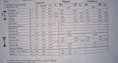

@steel234 schrieb am 3. Februar 2024 um 20:31:56 Uhr:
Die Sache ist halt aber dass sofern kein Sturz eingestellt worden ist (und das geht nur Semi im Minibereich beim Astra) müssen die Räder gar nicht runter. Da kann die Werkstatt behaupten die haben da gar nichts gemacht.
Normal steht das Auto ja auf den beweglichen Auflagen bzw. aufgebockt und der Mech stellt von unten nur die Spur ein. Hast du ein Vermessungsprotokoll bekommen? Wie sieht der aus?

Messprotokoll

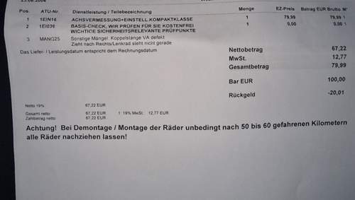

Rechnung
Hm, es sieht aus als ob es überhaupt kein Bedarf war den Sturz einzustellen. Na ja, die Räder werden die trotzdem angefasst haben.
Was soll den das mit der Pos. 3?
Für das nachziehen der Räder waren die angegebenen 50km sehr optimistisch.
Ja habe ich auch gedacht
Vielleicht wurde das Rad abmontiert, um die Koppelstange zu prüfen?
Oder es wurde demontiert um den Basischeck (kostenfrei) machen zu können. Ein Rad runter um Bremsscheibe und Beläge sowie Koppelstangen und Aufhängung sichtzuprüfen. Dabei noch die Faltenbälge angeschaut und ein Blick auf die Stoßdämpfer geworfen.
@steel234
Was willst auch großartig am Sturz einstellen?
Da waren die überhaupt nicht bei.
Und Koppelstangen kann auch ich so überprüfen ohne Demontage der Räder.
Ich ! will da nichts einstellen, aber dennoch ist es im kleinen Verstellbereich beim Astra möglich. Und hätte auch sein können dass die da rumgewerkelt haben.
Und ganz ehrlich, die Koppelstange beim abgebauten Rad zu prüfen auf der Bühne ist auch ziemlich entspannter.
