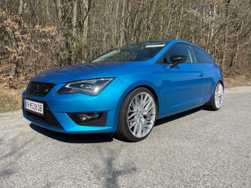

Sicherlich wird man den Unterschied sehen. Meines Wissens steht die oben genannte Reifengröße (225/35/R18) aber nie im Gutachten für den Leon (5F)
Mir dem Querschnitt ändert sich auch immer die Breite der Reifen im Gutachten, weil ansonsten der Abrollumfang nicht mehr passt und dein Tacho dann zu viel oder zu wenig anzeigt.
Zulässig sind beim Leon 5F oftmals nur die Größen:
225/40/R18
235/35/R18
225/35/R19
235/35/R19 (Vergleichsfahrt erforderlich, bei Nicht-Cupra-Modellen)
Die Höhe des Fahrzeugs ändert sich nicht. Die Rad-Reifenkombination bleibt also in der Regel gleich groß, auch damit es nicht zu Tachoabweichungen kommt.

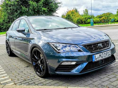

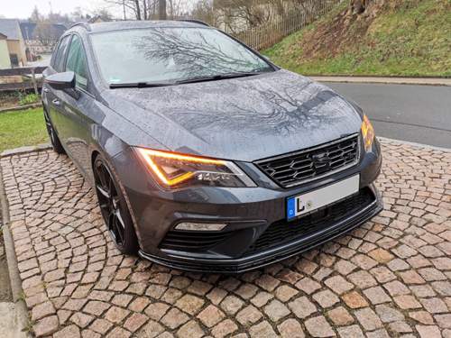

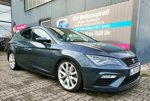

Ich habe mal ein Beispiel mit meiner Sommer und Winterbereifung angefügt.
https://www.reifenrechner.at/index.html?...
Wenn du exakt die gleiche Felge des gleichen Herstellers mit gleicher KBA Nummer holst und die gleiche Bereifung fährst, ist eine Eintragung nicht erforderlich. Andere Hersteller und Einpreistiefen müssen natürlich immer eingetragen werden, wenn bereits ein Fahrwerk verbaut ist.
Anbei ein Bild mit Sommer- und Winterbereifung.
Gewindefahrwerk oder? Perfekte Tiefe

@MajoSteines217 schrieb am 9. März 2022 um 16:26:56 Uhr:
Vielen Dank für die Hilfe! Sieht echt top aus dein Wagen!
@MajoSteines217
Was für einen Reifen fährst du auf der Felge ?
Es sieht aus wie die Motec Ultralight.
Ich fahr die Motec in 8x18 und einem 225/40 Reifen. Der Reifen letztes Jahr hatte etwas stretch.
Auf dem Bild von dir siehts dagegen echt mega aus.

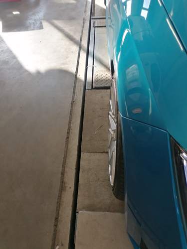

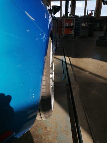

Die Perspektive könnte täuschen, aber die Räder stehen vorne glaube zu weit aus dem Radkasten raus. Theoretisch müssen die „bedeckt“ sein. Könnte schwierig werden mit der Eintragung. Hatte letzte Woche auch meine 19 Zoll OZ Felgen beim Facelift Kombi eintragen lassen und da bemängelte der Prüfer das auch, aber hat ein Auge zugedrückt, da es wohl nicht so extrem war. Bei dir sieht das auf dem Bild zumindest auch sehr weit draußen aus :/

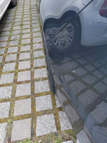

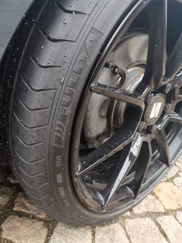

Hier noch zwei Perspektiven Fotos. Hinten und vorne
vermute hier eine ET 45, eher 40 ?
Strenggenommen dürfte das nach der EU Gesetzeslage so keiner eintragen.
Die Reifenbreite spielt ansich eine eher untergeordnete Rolle, da das ganze Rad incl. Felge abgedeckt sein muß bzw. mind. im Bereich 30° nach vorne und 50° nach hinten, ausgehend von der Radhaus/Felgenmitte. Das betrifft hier, nach den Bildern zu urteilen, hauptsächlich die VA!
Die ausreichende Abdeckung der Reifenlauffläche reicht schon seit Jahren nicht mehr aus.
Letztendlich entscheidet hier der Prüfer mit seinen Ermessensspielraum, der aber von seiner Organisation mittlerweile ziemlich eingegrenzt wird bzw. in Richtung Null tendiert.

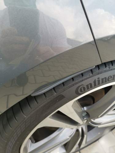

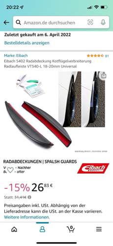

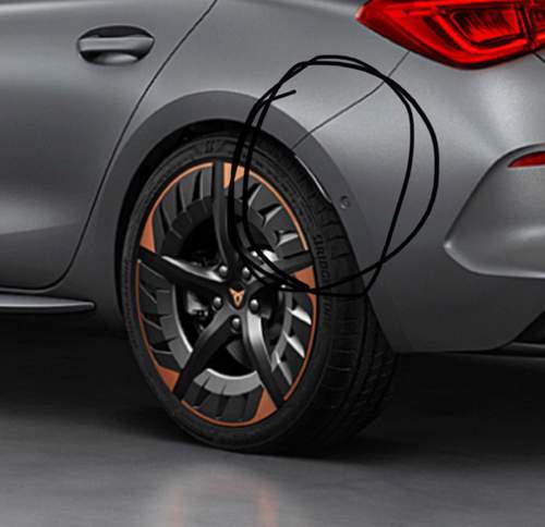

War heute eintragen, leider ist es nix geworden….
Muss an der 2 Achse hinten diese kleinen Gummileusten kleben, da komischerweise hinten der Reifen zuweit raussteht….
Habe mir die Eibach Abdeckungen bei amazon bestellt….
Muss sie dann bei 50 Grad hinten reinkleben….
