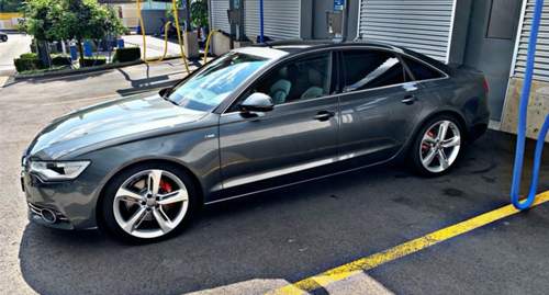

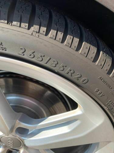

Hallo Leute,
hab mir vor 3 Wochen einen A6 4G geholt. (vorher 4F mit 320.000KM)
Nun die Frage: Es sind 20 Zoll A7 Blade Felgen oben mit 265/35 er Reifen. (siehe Foto)
Ich habe mal gelesen das bei A6 4G max 255mm Reifenbreite zugelassen ist? Kann es hier zu Problemen kommen?
Sollte ich beim nächsten Reifenwechsel auf 255/35 runtergehen?
Danke für die Hilfe.
(A6 4G - 2011BJ - 3.0TDI Quattro - 245PS - 130.000KM)
Lg
ogbass54

Am besten kann dir die Frage der TÜV beantworten, allerdings gehe ich davon aus, daß das nicht paßt, und sollte die Blade breiter als 8,5" sein, bekommst du auch die 255er nicht eingetragen.

255/35R20 ist die korrekte Reifengröße für den A6.
Die könnte man auch auf der Felge eintragen.
So wie du jetzt herum fährst, ist es nicht legal.
Falsche Felgen, falsche Reifengröße...

Stimmt, die "übliche" Reifengröße beim A6 ist 255/35. Bei meinem hab ich die 265er eintragen lassen, sollte also kein Problem sein. Die Tachoanzeige ist auch noch in der Toleranz.

Das ist abhängig von der Felgenbreite: 8.5“ gehen gesetzlich bis max. 255, 9.0“ bis max. 265 mm. bei 265 mm hast du dann wahrscheinlich einen „Sprung“ von 35% auf 30%. Also statt 255/35 dann 265/30 damit die Tachoabweichung innerhalb der Toleranz bleibt.

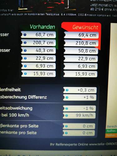

Kann man eigentlich 9x20 und 265/35 problemlos eintragen lassen?
Problemlos. Alles in der erlaubten Toleranz. War mit der selben Frage schon bei der dekra
Stimmt!
Ich hab als Referenz den 255/35R20 genommen.
Wenn ich den 255/40R19 nehme, passt die Abweichung genau - wie in deinem Bild.
