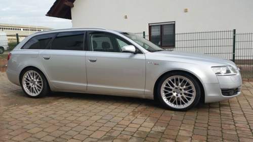

Wir haben uns einen Audi A6 4G gekauft und ich würde gern die 19Zoll Felgen vom alten A6 4F weiterfahren. Das Problem ist ja, dass der lochkreis nicht passt. Dafür Habe ich passende Spurverbreiterungen 15mm mit gleichzeitiger Anpassung des lochkreises von 66,6 auf 57,1.
Die 19 Zoll Felgen haben folgende Daten:
8,5x19 ET 48 mit der Spurverbreiterung würden wir also auf ET 33 kommen. Bereift sind die Felgen mit 255/35
Nun meine Frage an die Profis. Ist die o.g. Kombination in Ordnung?
Danke 🙂

Hallo und guten Abend, nein diese Kombi ist im 4g nicht zulässig.Es müssen 255/40 sein.Ohne Felgenbreite wird es schwierig abzuschätzen ob das passt.

Wird aber nicht mit der Abnahme funktionieren, da die Felge nicht mit dem entsprechenden Reifen für einen 4G nicht geprüft und freigegeben wurde.
Diese Felgen sind gemeint. Von den Felgenmaßen wird es ok sein, aber es muss wie erwähnt ein 255/40 gefahren werden.
Hat man Felgen mit einer größeren Mittenzentrierung und will diese auf ein Fahrzeug mit kleinerer Zentrierung montieren, kann man den Unterschied mit Distanzringen ausgleichen. Wie will man aber Felgen mit kleinerer Mittenzentrierung auf eine größere Zentrierung anpassen? Aufbohren? Ausdrehen lassen? Das wird nicht hinhauen. Auch anderer Lochkreis wäre ausgleichbar, indem man Lochkreisdapter verwendet. Felgen vom 4F werden also auf dem 4G nicht passen. Punkt!

Er verwendet wie geschrieben 15mm Distanzen mit Zentrierungs-Adaption 57,1/66,6
Ich sehe viel eher ein Problem mit der Eintragung der Felgen für einen 4G
Audi stellt keine Traglastgutachten mehr aus.
Für beide 19" Speedline Felgen vom 4F egal ob ET43 oder 48 sind Traglastbescheinigungen bei "Original Felgen" online. Das (Teil-)Problem wäre also gelöst...
