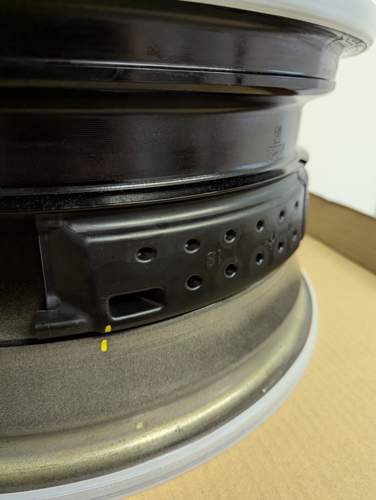

Wofür sind eigentlich diese Kunststofflaufflächen in den Felgen?
1000049680
1000049681
@locorella ich habe mal 3 Honda Gruppen angeschrieben wo auch harte kfzler drin sind die sagen das wäre zur Geräuschdämmung, resonanzminderer bzw Schwingungsdämpfer?! Ich selber hab das aber noch nie gesehen....

Im Testvideo von Savagegeese zum US Civic Hybrid Facelift wird dies nun auch gezeigt. "Noise reducing wheel resonators". Darunter findet man dann auch diverse Treffer in Foren und auf Reddit.

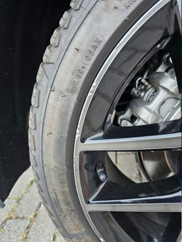

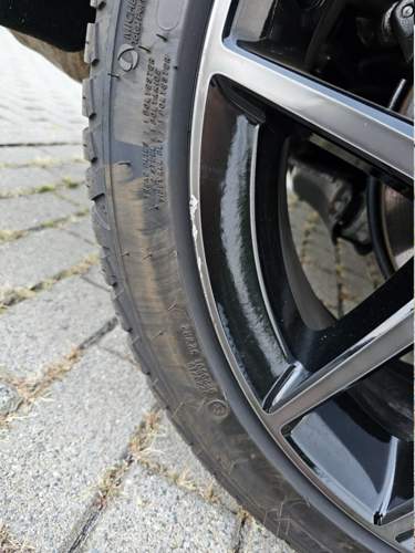

ich habe leider letzte Woche meine hintere rechte Felge am Bordstein zerkratzt. Da Honda den tollen Kunststoff Teil in der Felge hat, könnte der Aufbereiter die Felge nicht abdrehen und pulverbeschichten. Honda sagt nichts dazu ,ob man den Teil zerstörungfrei abmachen kann oder ersetzen kann, keine von 2 großen Vertragshändlern wusste was. Der Aufbereiter und ich haben die gleiche Ausage gekriegt, (wir haben sowas noch nie gesehen) und eine neue Felge kostet knapp 1000€ bei Honda. Ich bin begeistert.

Die gleiche Felge gab es in Amerika neu zu kaufen für 420 USD aber die ist wiederum ohne den Kunststoff Teil in der Mitte!!!! Komisch!!!
In den höheren Ausstattungslinien haben "die drüben" aber auch den Resonator in den Felgen.
Ich hatte ähnliche Macken in der FN2 19Zoll Felge. Hab mit nem Deltaschleifer das angeschliffen, ordentlich poliert und dann Klarlack drauf. Sah dann ganz gut aus. Zumindest besser als vorher. Alternative ist Kugelverdichten. Aber da musst du beide Räder einer Seite machen. Lohnt sich preislich wahrscheinlich nicht.
