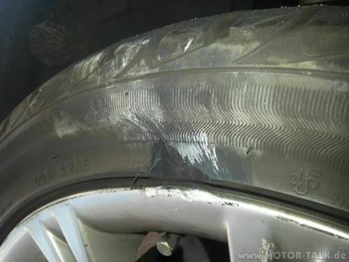

Hallo, ich bin heute Morgen mit meinen Reifen gegen eine hohe Bordstein Kante gefahren. Jetzt hat es den Reifen beschädigt, aber er hält noch die Luft. Das Gewebe ist leicht beschädigt, aber nur auf der Oberfläche. Am Sonntag geht es in den Urlaub von Bremen nach Kroatien 1350km. Wollte nur mal fragen ob ich so weiter fahren kann. Oder doch lieber einen neuen Reifen. Achso der Reifen ist jetzt erst im April neu gekommen.

Ja danke für Eure ganzen hinweise.So war gerade bei meinen Reifenhändler, und der meinte es ist nicht so wild wie es aussieht Solange nicht das Gewebe beschädingt istnoch weiter fahren. Der muß es ja wissen, der ist ja vom Fach. Aber Er hat gleich einen neuen Reifen bestellt, der kommt morgen und dann ist alles wieder in Ordnung.

Hat der Händler einen Röntgenblick? Gewebeschäden/-bruch sieht man von außen nicht unbedingt.
Ich finde das der Reifenhändler sehr Fragwürdig handelt.
Wenn damals jemand mit einem Solchen Schaden zu mir gekommen wäre, (war nen Jahr bei Vergölst) und mir erzählt, das er eine Boardsteinkante zu schnell hochgefahren ist, dann bleibt nur eine Möglichkeit.... Reifen runter. Und zwar umgehend!
Denn ich kann doch gar nicht wissen wie es darunter aussieht. Die Karkasse besteht aus Gewebe und Stahl.
Durch einen Schlag staucht der Reifen zusammen und die Karkasse kann gequtscht werden. Durch die Quetschung können Brüche entstehen die den Reifen zum Platzen bringen.
Das kann sichtbar sein (man sieht an der Seitenwand eine Beule) oder unsichtbar. Je nachdem wo ein Bruch entstanden ist.
Und jetzt geht der das Risiko ein, und schickt dich weg mit der Aussage damit kan man noch fahren.....
HUIHUI was sagt der denn wenn dir jetzt bei 240 der Reifen fliegen geht. Und du ne Junge Mutter mit ihrem Kind im Twingo von der Rechten Spur fegst. Das ist jetzt vielleicht nen bischen Überzogen, aber nicht unmöglich.
Ich finde das Unverantwortlich.
Ich würde dir Persönlich noch nahe legen, die Achse vermessen zu lassen. So wie die Felge und Reifen aussieht könnte da was verstellt sein. Nicht das Du den neuen Reifen gleich wieder Ungleichmäßig abfährst

Ich finde es richtig, dass die Leute hier so auf den Reifenschaden reagieren. Da ein defekt nur schwer zu erkennen ist auf Bildern. Und wie du bestimmt weist, ist der Reifen die einzigste Kontaktfläche deines Autos mit dem Straßenbelag und somit ein sicherheitrelevantes Bauteil am Auto. Und dadurch wurdest dur hier nur darauf hingewiesen, dass du den Reifen eventuell erstetzen solltest. Und selbst mit den 80 - 100 Km/h kannst du im schlimmsten falle richtigen schaden mit einem geplatzen Reifen verursachen.
Für mich sieht es so aus, als ob du dir nur den Felgenschutz des Reifens abgefahren hast, dass wiedrum nur Gummi betrifft. Sobald Karkassfäden / Festigeitsträger zu sehen sind, musst du den Reifen wechseln. Leider kann dir auch kein Fachmann sagen ob es der Fall ist ohne den Reifen abzumontieren und nochmals genau zu inspizieren.
Für alle gilt aber: gehe bei einem Reifen immer vom schlimmsten aus. Da man die defekte leider nicht oder erst zu spät sieht.
