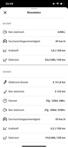

Ich bin noch immer vom Verbrauch begeistert.
60d6828c-0a97-42e0-92a3-40363f5091e8
Wenn man ehrlich ist muss man sagen, dass reine E Fahrzeuge mit den knapp 20kw alleine klar kommen. Somit hast du eigentlich einen on top Verbrauch von 4L bzw. 5€ auf 100Km.
Das Problem sind aus meiner Sicht die hohen Strompreise in Deutschland. Preislich macht es keinen Unterschied, ob man wie du viel elektrisch fährt oder rein mit Verbrenner mit 8-9L Litern

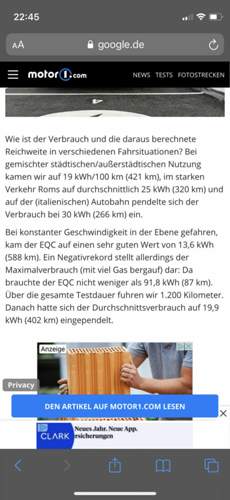

Der EGC (etwas kleiner als der GLE) verbraucht mindestens durchschnittlich 19 kWh - 30 kWh/100 km (vgl. Foto). Dadurch schmilzt die Reichweite enorm.
