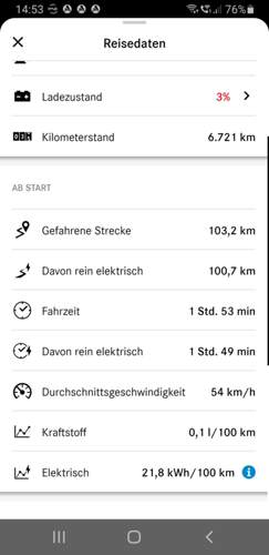

Heute einen Ausflug gemacht in einen Klosterbiergarten.
Hin und zurück fast rein elektrisch gefahren, lt Mercedes me.
Reisedaten-vom-12-8

Zur Frage welcher Fahrmodus:
Ich fahre immer ab Start im EL Modus, seit ich das Fahrzeug habe. ( Auslieferung 15.8.22)
Ich mache Tagesausflüge bis max. 200 km hin und zurück und lade nur am Netzadapter 230V/2,2A an der PV auf dem Dach auf. Man hat ja etwas mehr Zeit als Pensionist.
Wenn die elektr. Reichweite zu Ende geht, schaltet der Hybrid automatisch auf C (Comfort) um. Man merkts wirklich erst, wenn man beschleunigt an der etwas lauteren Akustik. (Im Display wirds auch angezeigt.)
Es ist jetzt mein 4er MB-SUV, aber der GLE350de ist ein Traum. Anfangs war ich sehr skeptisch, vom 6-Zyl./ML320 auf einen 2l/4-Zyl. "abzusteigen" , völlig unbegründet.
Den meisten Spass an dem Auto macht mir das "Paddeln" am Lenkrad. Die Strecke gestern zum Biergarten in Weltenburg ist relativ hügelig mit einigen Serpentinen: Bergabwärts/kurvig auf D-- paddeln, Fuß vom Gas und er bremst ab bis auf Schrittgeschwindigkeit, bei 30Km auf D- und wenns schneller gehen soll D oder D+ (segeln).
Das gleiche gilt in der Stadt (stop/go) auf D- geschaltet muß die Fußbremse nur zum Stehen bemüht werden.
Durch das bewusste "paddeln" wird mehr rekuperiert als auf D-auto wodurch die el. Reichweite trotz Klima, Radio und Navi guten103 km ergab.
