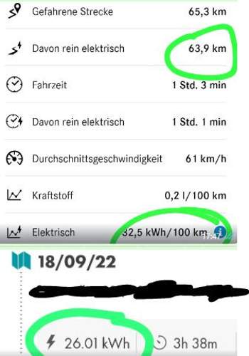

Wen ihr die Kosten betrachtet dürft ihr nicht nur auf den Verbrauch schauen. Die Ladeverluste kosten das gleiche Geld. Im Winter komme ich da schnell auf über 40kWh/100km
Bei manchen paßt die Verbrauchsanzeige nicht mal annähernd zum echten Verbrauch!
Bei meinem Ersatz GLE Hybrid bin ich mit vollem Akku (100%) gestartet, Gesamtstrecke 65,3km, wovon 63,9 dann elektrisch und den letzten km dann auf Verbrenner zur Ladestation.
Laut Anzeige wären das angeblich 32,5kWh Verbrauch (auf 100km) gewesen.
Tatsächlich hat er aber 26,01kWh geladen um wieder auf 100% zu sein. Keine Standklima ab Ladestation, also nur reines Laden.
Das sind also in echt 26,01 / 0,639 = 40,7kWh Verbrauch und nicht 32,5kWh wie angezeigt.
Beim meinem eigentlichen GLE hybrid paßte das an sich gut, aber zumindest der Ersatzwagen weicht brutal ab.
Ersatz-gle

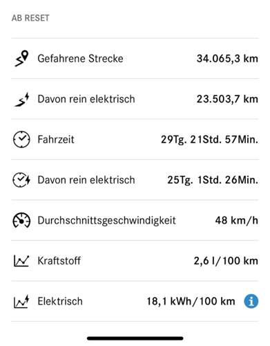

De,
Bremsen: rekuperation mit den paddles ausschalten und dann vorausschauend mit dem Bremspedal frühzeitig leicht bremsen. Geht aber nicht mit abstandsradar und line assist.
Ich muss mich zwingen 1x pro Woche den Diesel für 20 min warm zu fahren.
Ich liebe die Karre. Ist meine letzte,!
aktuelle daten
