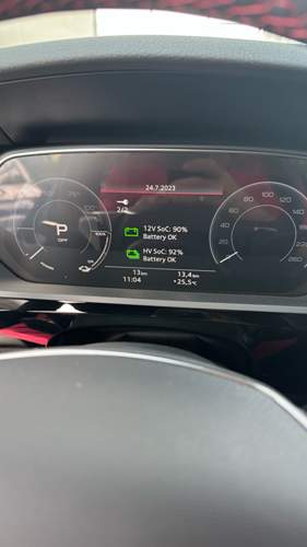

Wusste garnicht das der Q8 auch den SoC von der 12v Batterie angezeigt!

@Mika64 schrieb am 24. Juli 2023 um 11:42:28 Uhr:
Hallo Mika64,
wie kommt man zu dieser Ansicht? Oder ist das noch der Auslieferungsmodus?
@Mika64 geht diese Anzeige auch währen der Fahrt?
Der Q8 e-tron steht im Autohaus, die Anzeige erschien als ich die Tür öffnete.
Bin übermorgen noch mal da, dann erkundige ich mich genauer.
Habe ich mir schon gedacht. Dann wird es vermutlich nur im Auslieferungsmodus sein - echt schade, das hätte einen praktischen Nutzen gehabt.
Ist aber dann spannend, dass der Akku im Auslieferungszustand auf 92% geladen ist und so herumsteht….
Ja, das ist alles andere als gut für den Akku!
Meiner war nur paar Tage beim Händler aber ich habe ihn mit 100% abgeholt.
