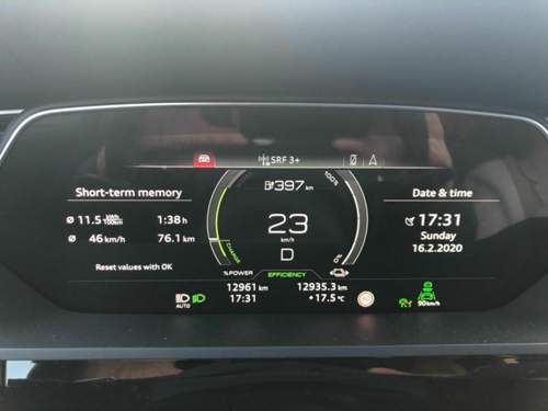

Kommt natürlich stark auf die gefahrene Strecke/n drauf an. Hab 20". Bei meinem Wochenprofil wo ich meistens < 10km am Stück und viel innerorts Stop and Go unterwegs bin bei 0° ca. 280km. Bei Überlandfahrten ist das dann aber bei gleichen Bedingungen >400km. Autobahn haben wir keine in der Nähe also kann ich dazu nichts sagen. Vom bisherigen Eindruck ist das MX aber von 70 bis 110 am effektivsten. Bin aber erst 1600km seit Ende Dezember unterwegs.
