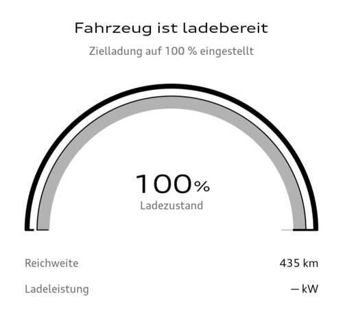

Auch beim Verbrenner schwanken die Reichweiten. Da der der Verbrenner aber extrem uneffizient und er im Vergleich zum e-Auto unendlich viel Energiemenge mit sich rumträgt (50l Diesel entsprechend einer Batterie von 500kWh) fällt es da nicht so sehr auf. Bei e-Auto dagegen merkst Du jeden Einfluss auf den Verbrauch, so auch Wind, Regen, Kälte, Hitze, schnelles Fahren oder Du nutzt oft das Potential des Drehmoment starken Antriebs. Fährt man ihn besonnen kann man beim e-tron (55 MJ23, 19') auch folgende Reichweiten nach volladen sehen.
1000067034

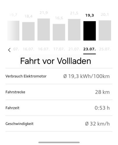

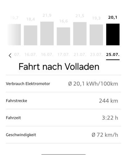

Den Verbrauch siehst Du auf den Bildern unten. Bei der Fahrt nach 244km waren noch ca 190km Restreichweite. Wäre sich also aufgegangen mit den rund 400 km.
Fahrt vor Aufladung
Fahrt nach Aufladen
