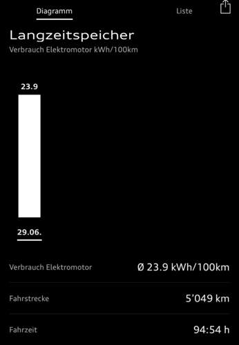

@mandioni schrieb am 29. Juni 2023 um 21:52:28 Uhr:
Q8 50 mit 21 Zoll
Die ersten 5‘000km seit Mitte Mai.
Vergleich zum 55er MY21 ca. 2kWh/100km weniger
wie lange hattest du den alten 55er? wieviele km?
MY21 über 30 Monate und 96'633 km
sowie vorher den MY19 über 18 Monate und 56tkm mit 26.5 kWh/100
Alle 3 gleiche Arbeitsstrecke

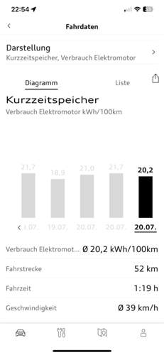

Themenstarteram 20. Juli 2023 um 20:56
Habe jetzt 3300km drauf. Verbrauch liegt um die 21kwh/100km
Danke, Dein Wert bestätigt meine Vermutung, der neue SUV liegt auf dem Niveau des alten Sportback. Mit dem verbrauche ich, gechillt gefahren auch um die 21 kWh/100km im Langzeitverbrauch, mein Schnitt liegt aber bei über 60km/h. Denke in der Stadt ist der Q8 effizienter unterwegs als der Vorgänger.
