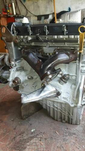

'en Abend zusammen...! laut Reparaturbuch von H.R.Etzold ist Regulierventil nach 40tkm zu ersetzen...die Frage lautet: wo genau befindet sich so ein R.ventil ? evtl. unter der Ansaugbrucke? und, wie komme ich so dran? ich hoffe auf paar Tipps von euch...danke in voraus.... Sierra MK2 EFI 2.0 ohc 100ps Kat BJ.1990...

nun ja... Regulierventil so als pcv-ventil...wie auch immer...ich weiß es immer noch nicht wo ich so ein Ding suchen/finden soll...das mit "ist aufgesteckt auf die Motor*******dose" sagt mir nichts...ist denn auf dem Bild von meinem Motor zu sehen? ich erkenne keine m*****dose da...unter Ansaugbrucke/Krümmer ? danke für weitere Infos...!
An deiner Stelle würde ich mich eher mal um das Impulsluftsystem kümmern , da sind 2 Rückschlagventile verbaut die in der Regel defekt sind .
Auf deinen Bildern(Ventil) 5+6 rechts zu sehen.
Kommt vom Abgaskrümmer und geht an ein Ventil mittig oben an den Luftikasten , den dicken Schlauch (mit Schlauchschelle) mal abmachen bei laufenden Motor , kommen da laute Abgase raus , sind die Rückschlagventile kaputt , das System funktioniert normal andersrum und soll Luft in den Abgaskrümmer fördern um die Abgaswerte zu verbessern und keine Abgase in den Luftikasten zu drücken .

ja da hat er recht ,das solltest du erstmal probieren ,und wenn du mir sagen willst du
findest die Kurbelwellen Entlüftungen nicht jetzt noch ein bild sehr groß rechts zu sehen
neben den Krümmer ????? dann solltest du mal nen Augen ARZT aufsuchen ??? (xssj)
MFG Matze
20170905-145307-1
okay, ich schaue mir demnächst die Rückschlagventile....und auf dem Foto von Matze bei seinem (ausgebautem) Motor ist wunderbar zu sehen, die Kurbel.entlüftung...bei meinem Motor ist wg. verbaute Ansaugbrucke/Krümmer schlecht dran zu kommen...also Brücke runter und.....ich berichte es demnächst wie ich so zu recht gekommen bin...! schönen Tag noch..!
Da brauchst du nichts schauen wegen Rückschlagventile , bringt eh nix , Schlauch oben ab und hören , fertig .
