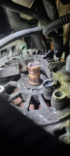

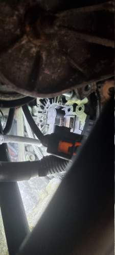

Möchte auch mal paar Bilder dazu beitragen. A6 4F 3.0TDi BJ 2005, Handschalter mit Valeo Generator und 298.000km runter. Regler ging von unten zu tauschen allerdings ist eine der drei SW7 Schrauben ein Stehbolzen, sodass es eine längere Nuss bzw. anderes Werkzeug braucht. Von Oben geht da garnichts.
Mal schauen wielange der Generator mit den eingelaufenen Kupferkontakten und neuen Kohlebürsten nun tut. Ich dachte ein neuer Regler ist mal ein Versuch wert. Da wusste ich jedoch noch nicht wie stark eingelaufen.

Kurt, danke für die Infos und Bilder.
300000km ist ja noch nicht soviel.
Der äußere Schleifring sieht schon recht tief aus.
Ein neuer Regler ist erstmal einen Versuch wert.

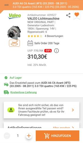

Neue/Generalüberholte Lima kostet irgendwas um 200€. Neu will ich gar nicht mehr nachfragen, wahrscheinlich nur beim Hersteller erhältlich.

Natürlich gibts auch ggf. neu: siehe Screenshot von meiner Autodoc App.
