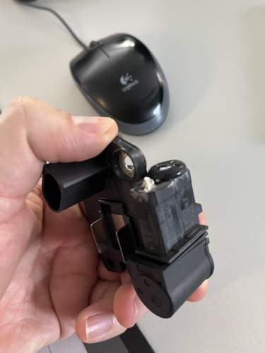

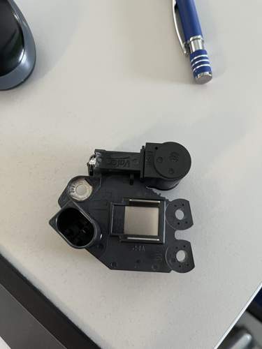

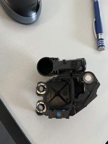

Diese Plastikabdeckung abzukriegen hat schon fast 40 Minuten gebraucht. Die Schrauben kooperieren nach 300tkm auch nicht wirklich. Einbau ging dann zackig. Verkauft hat Amazon das Original, aber….ich weiß ja nicht. Steht zwar Valeo drauf aber kein Valeo Karton.

Funktionieren muss er dann nur... 13,6-14,2 V sollte er bringen..

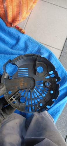

Die Plastikabdeckung ist (soweit ich das gesehen habe) an zwei Stellen mit der LiMa verbunden. Einmal direkt links vom Stecker und diagonal gegenüber. Den unteren Clip habe ich von unten gelöst indem ich mit einem Schraubenzieher die Abdeckung we gedrückt habe, den oberen Clip genau so allerdings von oben. Die Abdeckung habe ich dann ebenfalls nach oben rausgeholt, unten ist es dafür (u.a. durch die Getriebeölleitungen) zu eng.

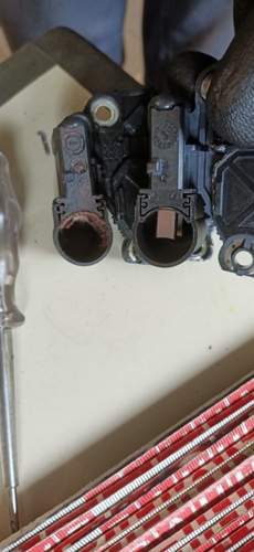

Die drei 7er Schrauben des Reglers ließen sich sehr leicht lösen, danach den Regler abziehen. Die Welle der Lichtmaschine habe ich gereinigt so gut es ging, da die durch den Kohleabrieb ziemlich verschmutzt war. Dann gehts an den Zusammenbau. Wichtig hier der Hinweis, die Kappe am Regler, die die Kohlen zurück hält, erst im eingebauten Zustand ganz rein zu drücken (wurde ebenfalls schon auf Seite 1 geschrieben, ich habe den Fehler trotzdem gemacht und hatte dann damit zu kämpfen). Beim Zusammenbau habe ich dann noch die Kontaktflächen des Kabels und Starters mit Schleifpapier von Korrosion befreit. Ich habe den Eindruck, dass das Auto seitdem vor allem im warmen Zustand "leichter" startet.
Im Anhang habe ich ein Bild mit dem alten (links) und neuen Regler hochgeladen. Hier kann man sehen. wie verschlissen die Kohlen waren. Außerdem ein Bild von der Rückseite der Kappe, hier kann man die Befestigungspunkte am Generator sehen.

Edit: Auch erwähnenswert finde ich, dass der alte Regler zwei Kontakte hatte, der neue aber nur einen. Laut beiliegendem Zettel in der Verpackung ist das aber so richtig und funktioniert auch. Da der Zettel bei Zubehörteilen wahrscheinlich nicht dabei ist wollte ich es gesagt haben.
