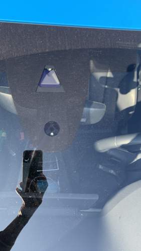

Model 2020
Habe ich hier den Regensensor
697ed40a-918d-4a99-998a-3b0b208ee0ab
sieht so aus...
@spuerer schrieb am 21. Februar 2023 um 12:36:31 Uhr:
sieht so aus...
Also ist bei mir Regensensor verbaut. Ich kann aber unter Assistentsyteme kein Regensensor finden ??
Hast du den Lichtschalter mit AUTO Stellung?
