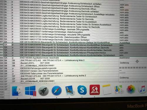

@Kitzblitz ich habe eben bei mir in VCDS logs angeschaut -> ich habe nichts extra fürs Pano kodiert oder angepasst. D.h. die Funktionalität war vom Werk dabei
p.s. in der Liste von alle Parametern, gibt es im SG CA die Komfortfunkionen -> s. Bild
.jpg
Schließen und Öffnen(Kippstellung) des Daches kann man i.d.R. codieren-ab Werk gibt's das nicht. Regenschließen kann man auch codieren, funktioniert aber dann trotzdem nicht, da der verbaute Sensor nur noch Licht und Regen erkennt, aber nicht mehr, wie für die Funktion notwendig, Feuchtigkeit. Man könnte den austauschen, aber ob's das lohnt?
