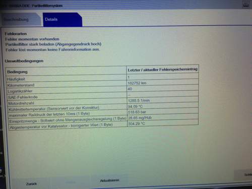

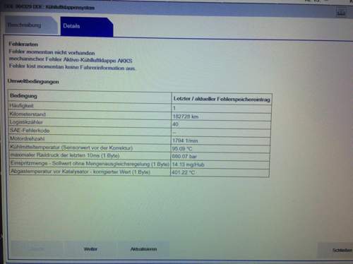

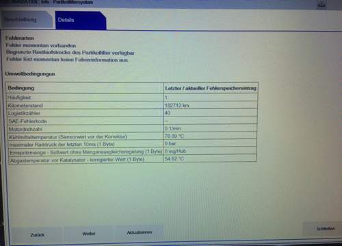

118d 10/2007
bei mir kann ich den mittleren Fehler 452A im DDE Steuergerät einfach nicht löschen...
Die anderen 2 lösche ich, leite die Regeneration des DPF ein und fahre los..... aber er regeneriert einfach nicht nach ca.90km Autobahnfahrt wieder Läppi dran selbe 3 Fehler wieder im Speicher....
Das habe ich gestern schon 2x probiert immer wieder das gleiche...immer wieder auf die Autobahn
Zuerst sagt er mir ich solle zuerst den Fehler löschen aber er lässt sich nicht löschen...
Wieso funzt die Regeneration nicht??? Da stand irgendetwas mit Klemme 15 und R?
Was mache ich falsch??? Das war das erste Mal mit dem Regeneration anfordern
