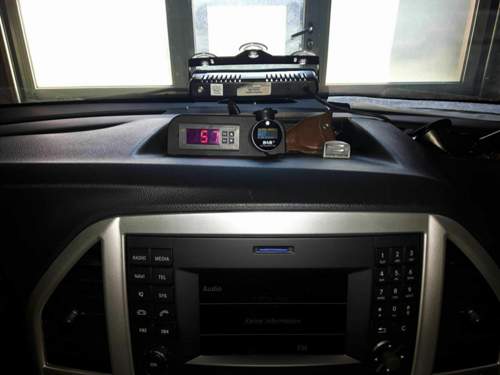

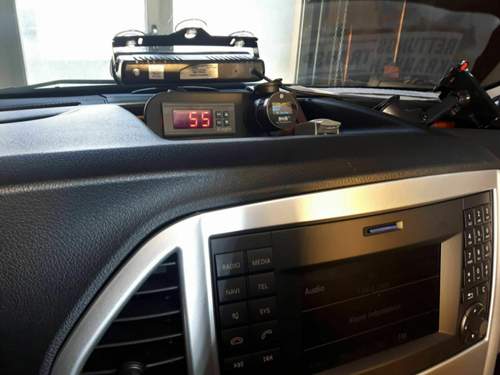

Da mich das Problem des nicht erkennbaren Regenerationsbeginns genauso genervt hat wie auch euch, habe ich meinem 114-er eine Temperaturüberwachung des DPF eingepflanzt. Ich habe ein sogenanntes k-type Thermoelement (Bereich bis 800°C) an den DPF geklemmt, die Leitung neben dem Batterieentlüftungsschlauch in den Sitzkasten beifahrerseits gelegt und via Mittelkonsole zum Ablagefach hochgezogen. Dort befindet sich in einer kleinen Zusatzkonsole eine handelsübliche Temperaturdigitalanzeige mit Alarmfunktion und daneben noch eine 12V Buchse für den DAB-Empfänger oder allfällige Zusatzverbraucher. Falls die Anzeige stört, kann sie auch im Staufach hinterm Lenkrad versenkt werden und man nutzt nur den akustischen Temperaturalarm.
Mir ist bewußt, dass ich nicht die innere tatsächliche Temperatur des DPF messe sondern nur die Oberflächentemperatur, aber zum Erkennen der Regeneration reicht das aus. Im normalen Fahrbetrieb werden Wete von 80 bis 120°C angezeigt, bei längerer Schubfahrt kanns auch auf 50°C absinken. Wenn die Regeneration startet, kommt es innerhalb von 2 Minuten zum sprunghaften Ansteigen auf ca. 260 - 280°C, meinen Alarm habe ich auf 150° eingestellt. Bei meinem Fahrprofil findet das Freibrennen fast konstant alle 800km statt, dauert etwa 15 Minuten oder 20km. Das Zündungsplus hole ich mir direkt von der Sicherungbox im Fußraum, sonst gibt es keine Verbindungen zur Fahrzeugelektronik. Die Einzelteile kosten keine 30 Euro (Aliexpress), Einbauzeit 2 Stunden mit Kaffeepause.
LG, Manfred
