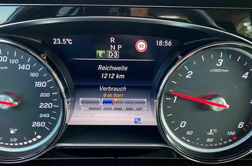

Ich habe mal ein Bild gemacht von meiner Momentanverbrauchsanzeige (Anhang)! Wenn Du den grauen Balken links unter dem "Max Charge" steht, meinst, dann kann ich nur sagen, der ist bei mir immer Grau!
Ist bei meinem ähnlich, mal grün (beim gaswegnehmen), mal grau, und zwar unabhängig von einer Regeneration. Ein System ist nicht erkennbar. Gruß kf

Der wird beim Rollen grün. Also wenn Du den Fuß vom Gas nimmst und schneller als 20kmh rollst. Während der DPF Regeneration bleibt das linke Ende des Balkens jedoch grau und der Momentanverbrauch geht auch nicht auf Null runter. Auch wenn Du rollst.

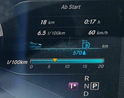

Bei meinem W213 350d Mj 2017 gibt es weder ein grünes Ende des Balken, noch zu beobachten, dass die Momentanverbrauchsanzeige nicht auf Null geht, wenn der DPF regeneriert. Der einzig verlässliche Indikator ist, dass der Wagen nicht wie üblich die Gänge so weit hochschaltet und man auch im Stand, z.B. an der Ampel merkt, dass der Wage im Standgas leicht höher und kräftiger dreht. Ich besitze den Wagen jetzt schon rund drei Jahre und bin damit gute 50000km gefahren. Aber die von Dir beschriebenen Eigenschaften konnte ich im Widescreen meines Wagens noch nie beobachten.
Bei meinem E220d von 2019 ist das so. Bei laufender Regeneration und Schubabschaltung bleibt das linke Ende des Balkens grau. Sonst ist es grün.

Offenbar muss es dann wohl eine Softwareänderung gegeben haben, da meine Monentanverbrauchsanzeige im Widescreen hellblau ist und es keinen grünen Anteil gibt. Und wie gesagt, selbst bei der DPF Regeneration geht der Momentanverbrach in die Null-Anzeige, im Schubbetrieb.

Ich benutze das Klassik Layout. Vielleicht fehlt diese Anzeige in dem Progressive Layout tatsächlich. Die Anzeige ist jedoch eindeutig und lässt sicher zu die Regeneration zu erkennen und zu beenden. Probier es doch einfach mal aus.
