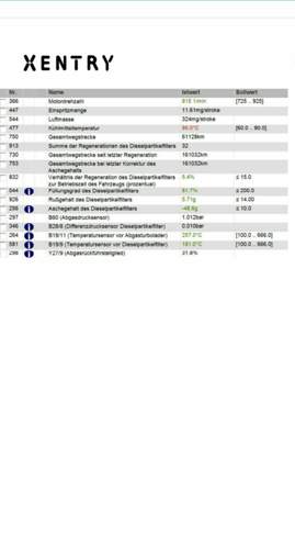

mir ist in den letzten Wochen aufgefallen dass mein DPF im om651 250CDI häufig regeneriert. Es passierte so alle 200km.
Mein Fahrprofil sieht folgendermaßen aus:
Täglich 3km Landstraße dann 30km Autobahn dann 3km Stadtverkehr. Auf der Autobahn fahre ich meist so 140kmh.

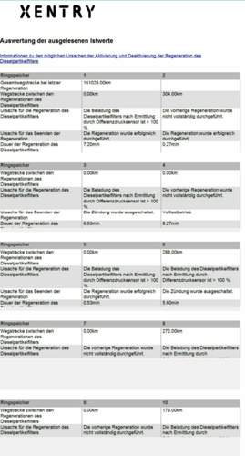

Ich habe die Regenerationshistorie und die Istwerte des DPF ausgelesen.
Hat jemand Erfahrungen mit den DPF werten und kann mir sagen was nicht stimmen könnte?

Ich befürchte allerdings auch dass der Tausch der Schläuche das Problem nicht behoben hat. Der DPF hat heute morgen wieder regeneriert. Ich bin heute über Tag dann ca. 100km gefahren und habe dann noch einmal die Werte ausgelesen (diesmal bei laufendem Motor) - Screenshots anbei.
Der Füllgrad des DPF ist wieder bei über 80%, wird sich also wahrscheinlich morgen wieder regenerieren wollen.
Kann es vielleicht doch an einem defekten Differenzdrucksensor liegen? Der Sensor stößt die Regeneration laut Historie ja ständig an...
Ich habe auch immer noch nicht herausgefunden warum der Aschegehalt des Dieselpartikelfilter (Zeile 256) bei -48,6 steht. Warum ist der Wert negativ?
Hat noch jemand weitere Ideen?

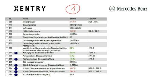

Genau, die Schläuche sind neu. Ich habe heute Morgen im kalten Zustand eine neue Messung gemacht, das Ergebnis ist anbei (Bild 1).
Die Außentemperatur lag lt. KI bei 24,5°C.

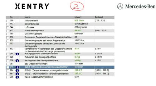

Zum Vergleich habe ich dann nach 20km Landstraße und gemütlicher BAB Fahrt nochmal eine Messung gemacht (Bild 2)
@db-fuchs : Kannst du daraus was über den B19/9 deuten?

Den Wert 32°C sehe ich nicht. Es gibt folgende Wertepaare:
1. Vor dem Start:
Kühlmitteltemperatur: 36,8° C
B19/11 (Temp. vor Abgasturbolader): 38°C
B19/9 (Temp vor. DPF): 29°C
2. Nach ca. 20km Fahrt:
1. Vor dem Start:
Kühlmitteltemperatur: 88,8° C
B19/11 (Temp. vor Abgasturbolader): 189°C
B19/9 (Temp vor. DPF): 287°C
Sollte der Differenzdrucksensor nicht auch den normalen Umgebungsdruck ~1000mbar anzeigen wenn der Motor aus ist?!
Gehe doch mal in Prüfungen und schau dir an was Xentry beim Differenzdrucksensor für Sollwerte haben will.

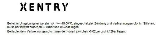

@Pflaume175 : Den Sollwertbereich findest du als Referenz im Foto anbei.
Unten noch einmal im Vergleich. Bei ausgeschaltetem Motor (kalt) scheint der Wert unterhalb des unteren Grenzwertes zu liegen. Im Betrieb scheinen die Werte aber plausibel.
Sollwert: Motor aus: -0,04 bis 0,04 bar
Sollwert: Motor an: -0,02 bis 1,12 bar
Istwert: Motor aus: -0,003 bar
Istwert: Motor an (Leerlauf, 810 1/min): 0,02 bar
Istwert: Motor an (Teillast, 1966 1/min): 0,05 bar

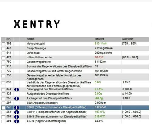

Vorhin ist sie Regeneration nochmals durchgelaufen (Abstand zur vorherigen Regeneration ca. 160km)

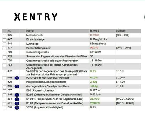

Ich habe direkt nach der Regeneration (ca. 8km) angehalten und die SD angeschlossen und Werte bei laufendem und abgestellten Motor ausgelesen.
Hier sieht man dass die Werte des Differenzdrucksensors nicht im Sollbereich liegen (0,001 und 0,006 bar) und zusätzlich das der DPF direkt nach erfolgreicher Regeneration wieder einen Füllgrad von über 40% hat.

Bleibt trotzdem das Problem dass der Füllgrad nach der Regeneration direkt wieder bei über 40% liegt
