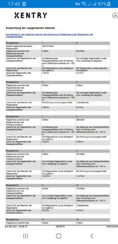

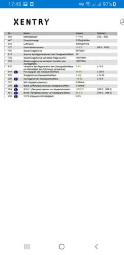

Ich habe die Regenerationshistorie und die Istwerte des DPF ausgelesen.
Hat jemand Erfahrungen mit den DPF werten und kann mir sagen was nicht stimmen könnte?

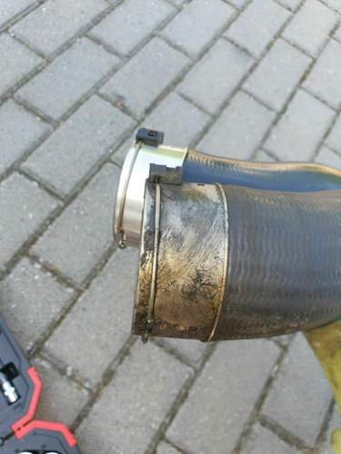

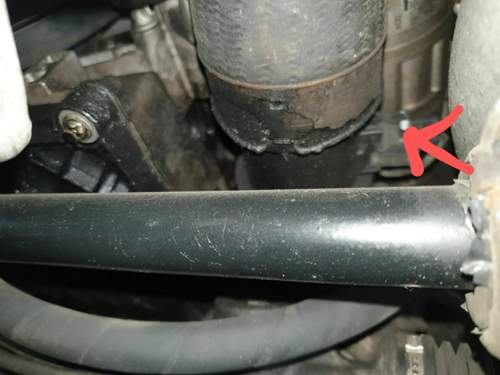

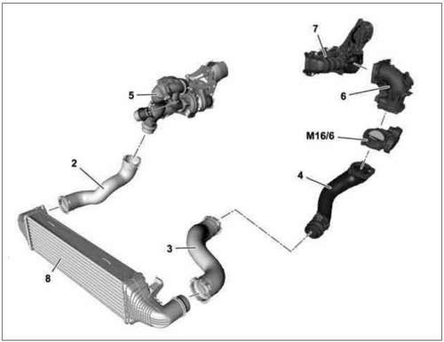

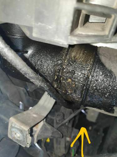

Jetzt aber auch Mal ein kurzes Update zu meinem Problem:
Ich hab die Geräuschkapsel vorhin abgebaut und mir die Ladedruckschläuche einmal genauer angesehen. Mir ist dabei aufgefallen dass der andere Schlauch, also der zwischen Turbo und Kühler viel schlimmer aussieht. Der Schlauch ist voller Öl und Schlamm. Dieser Schlauch hat auch am Flansch des Kühlers etwas Spiel, lässt sich also ca. 5 mm hin und her bewegen.
Augenscheinlich und im direkten Vergleich sieht der Schlauch Hinter dem Kühler (zwischen Kühler und Ansaugung) also der den ich neu besorgt habe, deutlich besser aus. Hier sieht es für mich aber so aus als würde der Anschlussstutzen durchgegammelt sein.
Ich habe einige Fotos gemacht und eine Auswahl unten beigefügt. Rote Pfeile bedeuten Schlauch zwischen Kühler und Ansaugung und Gelbe Pfeile zwischen Turbo und Kühler.
Was würdet ihr machen? Beide Schläuche tauschen?
Ist der Schlauch vom Turbo bei euch auch so verschmutzt?
Die Bilder sollte. Selbsterklärend sein… Der Schlauch markiert in Gelb… bei dem anderen sieht alles trocken aus. Könnte man aber ausbauen und kontrollieren

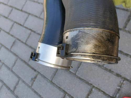

Ich habe jetzt beide Schläuche gewechselt und alles gut gesäubert. Der Wagen ist bisher gut gepflegt und ich will Ihn noch ein paar Jahre fahren, also denke ich dass sich die Investition lohnt.
Die Schläuche waren beide sehr weich und gammelig. Offensichtlich auch beide nicht mehr wirklich dicht. Beide Schläuche waren auch deutlich gelängt. Ich habe zum Vergleich Mal ein Foto davon gemacht. Das sind mehr als zwei Fingerbreiten Längung.
Ich hoffe dass das Problem der häufigen DPF Regeneration jetzt weg ist.

Schadet nicht beide zu tauschen… vermutlich hat sich die Regenerations-Problematik nun erledigt

Ich denke auch, daß es Sinn macht, beide zu tauschen, wen der Wagen schon einiges auf dem Buckel hat.
Ist das schwierig zu tauschen oder überschaubar? Wie lange hast Du gebraucht? Danke.

Ich hab den linken mal getauscht… das ging easy. Vordere unterbodenverkleidung runter und dann kam man schon an den schlauch ran. Ist kein großer Aufwand… zwei linke hände solltest du halt auch nicht haben (Fahrzeug aufbocken, absichern etc. Sollte selbsterklarend sein und ohnen nachzudenken von der hand gehen…
