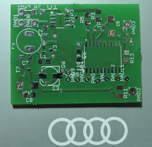

Tut mir leid, @a3Autofahrer , muss dir leider 'ne Deprise zwecks des "Reifegrades" verschaffen: die Schaltung der Vers. 3.0 brachte zwar Verbesserungen gegenüber der Vers. 2.0 mit sich, allerdings auch eine Verschlimmbesserung. Im Kellerlabor mit den nach Wunsch und fein einstellbaren Versorgungsspannungen war alles prima, alles funktionierte. Aber außerhalb dessen, also innerhalb des Dicken konnte es zu Überspannungen an Datenausgängen des µC‘s kommen. Das ließ sich nach Entdeckung zwar leicht beheben, indem eine Leiterbahn aufgetrennt wurde und ein Stück Fädeldraht eine neue Verbindung herstellte: technisch wurscht, aber optisch für eine neue Schaltung so la’la.
Deshalb noch 'ne neue Version, die Vierer. Dessen Platinen kommen Ende der Woche…. hoffentlich. Und wenn man schon mal wieder neu anfängt, dann auch gründlich. Also wurde das ebenfalls schon funktionierende Programm komplett neu geschrieben. Das wurde gerade fertig, das funktioniert und wartet nur noch auf die neuen Platinen.

Da ist sie, die „Audi-Version“, sprich: die Vierer-Version der Regenerations-Anzeigeplatine und damit die finale Version. Die Veränderungen gegenüber der Vorversion:
- die Verschlimmbesserung raus radieren;
- die drei Schwellen ( 400° C, 500° C, 600° C) mussten wegen Bauteileanpassungen neu eingemessen und ins Prog eingepflegt werden;
- die LED-Ansteuerung wurde geändert:

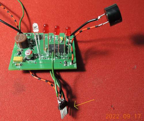

Vorher wurden die LEDs direkt aus dem µC versorgt. Strommäßig kein Prob, aber….
...aber auch hier ließ sich die Betriebssicherheit höher schrauben. Ist ein wenig so, als ob man einige Schritte voraus geht, in der linken Hand einen Teelöffel mit Zucker…. oder Sprengstoff in Pulverform oder zwecks mir Goldkörnern jeweils gehäuft, also sehr gehäuft balanciert, und nach jedem Schritt mit der rechten Hand einen fetten Nagel mit einem noch fetteren Hammer in ein voll fettes Holzbrett nageln muss: linke Verluste sind möglich…..😎
Deshalb wurde die Stromversorgung für die LEDs outgesourct, die bekamen einen eigenen Spannungsregler, und der µC darf sich jetzt kompletto tutto auf das reine Messen konzentrieren – das bischen Mathe dazwischen stört dieses in keinster Weise.
Is klar, mal wieder musste das Programm umgeschrieben und dem angepasst wurden. Ist ebenso klar: anschließend noch die neu angesammelten Flöhe raus komplimentieren – heuer eine gute Hand voll. Und nu’ piepst und blinkt es, wie es soll. Fettich….., das lasse ich jetzt so. Selbst werde ich meinem Dicken die Vorversion, die Dreier, einverleiben, in der Funktion ist die komplett gleich. Die „Audi-Version“ kommt in die Vitrine….!
Verbleibt noch der Einbau in das Metallgehäuse, und dann war’s das. Die nächste Regeneration ist bei meinem Dicken leider weit weg. Die vor 2 Wochen abgelaufene während des Kurztrips an die Nordsee habe ich verpasst: in der Hektik der Abreise gab’s diesbezüglich einen strategischen Fehler, welcher den Einsatz verhinderte. Mein Dicker ist „leider“ hinten raus gut in Form, na ja, in tausend Kilometern…..
Zum Bild: der 5-pol-Stecker unten im Bild gehört nicht zum Standard, der ist nur während der Entwicklungsphase zum Programmieren dran.

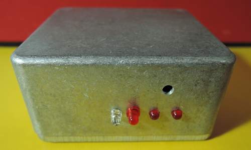

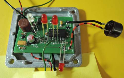

Der Einbau in das weiter oben genannte Alu-Gehäuse mit den Maßen 6x5,5x3 cm (lxbxh) ist ohne Anspruch auf professionelles Aussehen exemplarisch dargestellt. Die LEDs können wahlweise aufgesetzt wie die beiden Linken oder vertieft wie die anderen Beiden angeordnet werden. Das kleine Leer-Loch ist die Schallöffnung für den Piepser. Wollte man den – was für die Akustik nicht nötig ist – ganz sichtbar verbauen, bräuchte es ein Loch von 12 mm Durchmesser.
Das Aussehen ließe sich individuell gestalten 😉: Stars and Stripes oder für äußerst Mutige doch in unseren Landesfarben, diejenigen des favorisierten Fußballklubs, regenbogenfarben oder doch den Rest aus der Sprühdose, welche nach dem letzten Blechschaden zum Einsatz kam.
