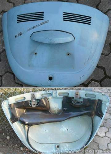

ich habe noch ein Bild davon.
Da kann man die Befestigung sehen
Automatkhaube-mit-wasserablauf
Interessant, das Teil.
Habe ich noch nie gesehen. In welchem Zeitraum wurde das verbaut?
also, diese Haube ist von 1971

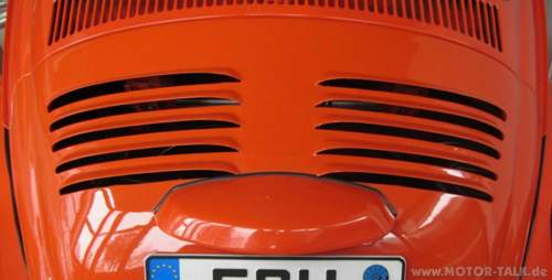

Ja, die Cremeschnittchenlouvers sind fein - an einem 2CV jedenfalls.
Am Käfer gefällt mir rein von der Form die geschlossene Haube am besten. War aber eben auch an meinem ersten Käfer = Auto drauf - einem ravennagrünem Sparkäfer mit schwarzen Pilotensitzen.

Cremeschnittchenlouvers sehen am Käfer IMHO nur gut an der alten langen "W Haube" mit alter Nummernschildbeleuchtung aus.
Ich bin mir auch sicher dass die originalen 4 fach VW Kühlluftpakete mehr Frischluft einlassen, oder gar die Haube vom 1303 Cabrio mit der zusätzlichen Einlassöffnung unter der Nummernschildbeleuchtung.

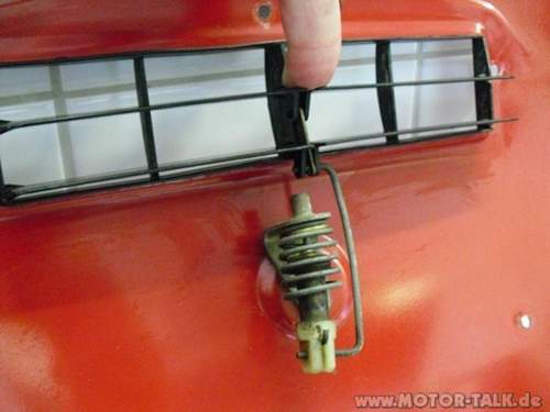

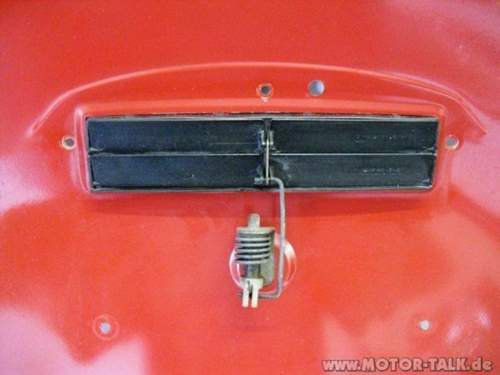

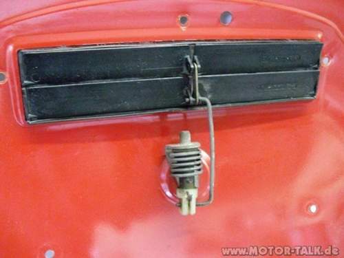

Das ist ziemlich einfach:
Die späten (50 PS) Cabrios brauchten alle Luft, die sie kriegen konnten. Da genügten die vier Schlitzpakete nicht, auch ohne hinderliches Ablaufblech.
Also war unter der Kennzeichenbeleuchtung eine kleine Öffnung, ca 2 x 20 cm, die von einer kleinen schwarzen Klappe verschlossen war. Per Thermostat öffnete sich das Ding dann, wenn es nötig war.
