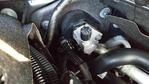

Schaut euch mal die schwarze Kappe vorne rechts im Motorraum an. Direkt an der Spritzwand. Bei mir war die Abdeckung vom Ventil halb abgedreht und die Klima funktionierte nicht richtig. Vielleicht bin ich nicht der einzige bei dem das so ist.

@thowa schrieb am 18. September 2016 um 15:40:49 Uhr:
Hast Du ein Foto? 😮
Was hast Du gemacht? Aufgedreht? Zugedreht?
Zugedreht um 4 oder 5 Umdrehungen.
