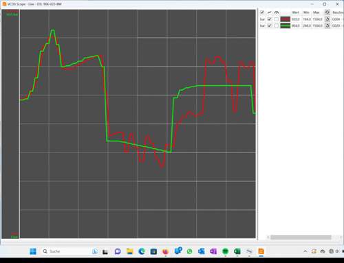

ich fahre einen Passat b6 Variant aus 2009 mit dem CBBB Motor (2.0 TDI 170 PS)
Leider hat er Leistungsverlust und ruckelt manchmal währrend des Fahrens.
Bei der Diagnose ist mir aufgefallen, dass die Kraftstoffdurckregelabweichung schon im Stand zwischen -80 und +50 schwankt.
Während der Fahrt -290 bis + 160.
In dem VCDS Popup steht, dass die Regelabweichung bei +/- 30 sein sollte (Ich vermute wir reden über bar)
Bei 290bar zu wenig Kraftstoffdruck, wundert mich das Verhalten nicht unbedingt.
Es wird aber auch kein Fehler gesetzt.
Ist das normal, oder kann ich da mal suchen?
Injektoren sind 2 recht neu, die anderen 2 Jahre jung, Korrekturwerte lesen sich super.
N276 Ventil kaputt?
Raildrucksensor kaputt?
Oder ist das Verhalten normal?
Besten Dank für eure Hilfe

Das ist normal von den Werten. Sollten kPa sein. Schau mal bei Hochdruck soll und ist.

Der Kraftstoffdruck weicht schon recht deutlich ab, siehe Screenshots.
Allerdings vorwiegend unter Teillast. zB im Stand pendelt der zwischen 200 und 305 bar, Soll 264
Das kann doch nicht richtig sein?

Ok, das ist schon mal gut.
Druck Dose selbst “feinjustieren”, will ich mal so stehen lassen.
Die Qualmwolke hab ich auch beim regenerieren, besonders nach langem Schubbetrieb. Ist unverbrannter Kraftstoff (so lange die Wolke weiß ist).
Oben rum scheint das Kraftstoffdruck Regel Ventil sauber zu funktionieren. Unten rum müsste ich bei meinem Mal gucken, aber ich meine meine Abweichung ist tatsächlich nur 5-10 bar.
Du kannst es mal ausbauen und nach Spänen darunter schauen. Ist schnell gemacht. Wenn alles sauber ist würde ich es ersetzen.

Feinjustiert, so gut es eben mit VCDS und den Spannungsvorgaben geht.
Eine Flowbench hab ich leider nicht zuhause rumstehen.
Ausbau und Tausch ist bei dem Druckregelventil sowieso der einzige Weg.
Das Ding hat eine Beißkante und ist nicht mehr abzudichten.
Hier werde ich aber defintiv auf Bosch zurückgreifen, das Original kostet fast 500 Euro.
Bosch 97 Euro.
Die Wolke ist weiß allerdings schon echt heftig.
Nach langem Schubbetrieb wird es bei mir auch definitiv schlimmer.
Ja sorry, hab’s mit dem Kraftstoff dosier Ventil an der Pumpe verwechselt (N290). Das N276 ist natürlich nicht mal eben gewechselt
So n276 und Sensor sind getauscht.
Kraftstoffdruck schwankt jetzt maximal 20 bar um den Soll Druck und das ruckeln ist komplett weg.

Leider tut sich nach dem Tausch von Krafstoffdrucksensor und Krafstoffdruckregler jetzt gleich ein Folgefehler auf.
Die Kiste startet schlecht und ich hab regelmäßig den Fehler "Unplausibles Signal vom Kraftstoffdrucksensor"
Da scheint der neue direkt defekt zu sein (Vemo, scheint Erstauslieferer zu sein), obwohl er im Betrieb saubere Werte liefert.

Ich hab des Rätsels Lösung.
Durch den falschen Kraftstoffdruck, einen defekten Luftschlauch am Ladeluftkühler und ein falsch eingestelltes VTG kamen überhaupt keine richtigen Abgasdrücke zustande.
Jetzt schon, mit dem Erfolg, dass sich das Ölaschevolumen auf 280ml angepasst hat. (Äquivalent zu 430tkm)
Da wird der Partikelfilter komplett zu sitzen.
2 Baustellen zu, nächste auf. Filter muss gereinigt werden.
Deswegen qualmt der auch so in der Regeneration.
Ich hab jetzt Mal auf den echten km Stand eingestellt (200tkm), da zeigt er nach einer halbstündigen Regenerationsfahrt immer noch 37ml Ruß an und es wird nicht weniger.

Habe den Filter reinigen lassen, seither ist volle Leistung wieder da 🙂
